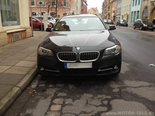

So, es hat auch bei mir funktioniert. Und es sieht cool aus.... Lack Saphirschwarz und Nieren mattschwarz. Auf Wunsch gibt es auch ein Bild, vorher und nachher. Vielleicht hilft es bei der Entscheidungsfindung.....
Bilder!!! Bitte!!
Immer her mit Bilder🙂
Und hier mit Bilder. Nachher und Vorher. ;-) Ich bin schwer zufrieden. Jetzt nur noch die unteren Leisten in schwarz ....
