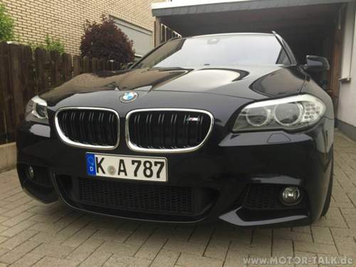

Hallo, ich finde, dass die original Niere besser passt. Ich hatte vorher die Performance Niere, glänzend, drin. Mit wirke die Front damit ein wenig zu "tot" hab dann auf die M5 Niere mit Chromrand gewechselt. Jetzt ist für mich perfekt, schon ein bisschen böse aber immer noch elegant.........
Hier noch ein Bild mit der M5 Niere...
