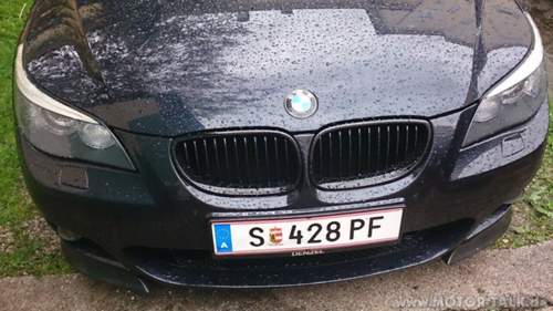

ich wollte mal kurz eine Rückmeldung geben, was ich in den letzten Tagen an meinem e61 gemacht habe. Vor 2-3 Wochen habe ich erstmal mein TFL auf LED umgerüstet. LEDs sind von avaxo.de gewesen die relativ teuren für ca. 80€. Damit bin ich leider nur so halb zufrieden - ich hatte sie mir heller vorgestellt 🙁 aber trotzdem besser als das gelbe licht finde ich, daher bleiben sie auch drin 🙂 auf dem Bild ist das licht NICHT an - gerne reiche ich davon noch ein Bild nach. Der Einbau war gar kein Problem und es gab keine Fehlermeldung oder sonstige Probleme. Die Widerstände sind im Scheinwerfer Gehäuse und machen keine Geräusche.
Das zweite was ich heute gemacht habe war, dass ich die Nieren ausgetauscht habe gegen voll verchromte Nieren von carparts.de.
Der Ausbau war echt easy - und ich habe kaum Erfahrung mit sowas. Ich habe oben die gummilippe über dem Kühler ausgeklipst und dann die drei Klipse die sichtbar wurden gelöst. Die Niere aber nur wenig herausgezogen. Danach habe ich unten die 2 Klipse durch die Stäbe hindurch etwas gelöst und die Niere herausgezogen. Mit etwas Kraft und Gefühl gehen die 2 Klipse an den Seiten mit raus. Die andere Niere ist dann kein Problem mehr, da man durch das Loch der einen Niere hindurchgreifen kann. Der 'Einbau' war dann in 1 Minute geschafft - einfach platzieren und reindrücken. PERFEKT !!
Also falls jemand das machen will und sich bisher nicht getraut hat - es ist wirklich Easy !! so Easy, dass ich überlege, bei den silbernen sommerreifen die vollchrom Niere zu fahren und im Winter mit den schwarzen Felgen auf eine Schwarze niere zu wechseln (-: aber da warte ich noch ein paar Monate ab
Anbei ein Bild von der neuen Niere - schönes Wochenende an alle !

Ich hab meine in schwarz lackieren lassen/Klavierlackoptik. Jaaa ich weiss Kennzeichen 😁
KAnn mich einfach mit Chrom nicht anfreunden...es erinnert mich zu sehr an die Scheunentorähnlichen Kühlergrills dieser teuer verpackten VWs...deshalb gibts für mich nur Shadowline

Ja klar, Hochglanz/Klavierlack inkl. Streben nicht nur der Rahmen. Diese die du in Aussicht hast passen nicht zum E60, diese haben eine andere Form/Design, stört am meisten oben an den Ecken links und rechts beim Übergang zur Motorhaube. Da ensteht dann ein rießiger Spalt wegen der anderen Form (ähnlich E46 Facelift-Niere).
Kann ich nicht empfehlen...zumindest schaut sie auf dem Auto für mich Kacke aus. Musst aber letztendlich selber entscheiden. Vergleiche aber mal mit der originalen Niere dann merkst du die Unterschiede 😉
ich mag sie auch lieber in schwarz eigentlich - aber zu den schönen silbernen Felgen fand ich, dass das so besser passt ! bei meinen schwarzen Winterfelgen überlege ich deshalb auch zu wechseln 😉
