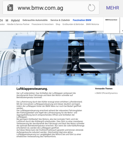

Das verschließen der Kühlluftöffnungen ist nun wirklich aus alten Tagen! Sofern du einen Diesel hast, verfügt dieser über einen Zuheizer, welcher den Motor, wenn nötig heizt. Darüber hinaus verfügen allen neueren BMW´s über das EfficientDynamics-System. Dies beinhaltet unter anderem folgendes:
Ein Kühlergrill erhöht durch die Verwirbelung des Luftstromes den Luftwiderstand eines Autos. Gesteuerte Luftklappen hinter der BMW-Niere reduzieren dies, indem sie nur bei benötigter Kühlleistung öffnen. Die Warmlaufphase des Motors wird verkürzt und der Kraftstoffverbrauch damit verringert.
Siehe auch: KLICK

Wie dem auch sei, ein abkleben der Öffnungen ist bei modernen Fahrzeugen nicht mehr nötig. Eher noch schädlich. Durch verschiedene Sensoren und Thermostate regelt der 1er das alles selbst.
Ahhhhhh, dankeschön.......die Erläuterungen leuchten mir ein, also kommt die Abdeckung wieder weg.Aber da eben die gesteuerten Luftklappen hinter der Niere eben nicht vorhanden sind, war das so mein Ansatz gewesen.........

auch wenn´s jetzt nervt: ja habe ich. Der Wagen hat aber trotzdem nicht diese Klappen. Warum? Wer weiß es? Hä? Fehlt dem Wagen jetzt etwas? Muss ich mich kümmern? Warum steht von Effi.... nicht in der BDA oder in der PL? Fragen über Fragen....
Manche E8x LCI hatten die elektrische automatisch geregelte Kühlerschalosie serienmäßig.
So der ab 2007.
Wurde leider aus Kostengründen nach gut einem Jahr wieder abgeschafft.
Kleinlaut muss ich leider zugeben, dass mein E87 LCi 118d aus 2008 diese Klappen doch hat.... 🙄
