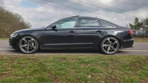

Anbei ein Bild mit AAS auf Dynamik und 20 Zoll Rotor zum Vergleich!
Aas-dynamik-20zoll-rotor

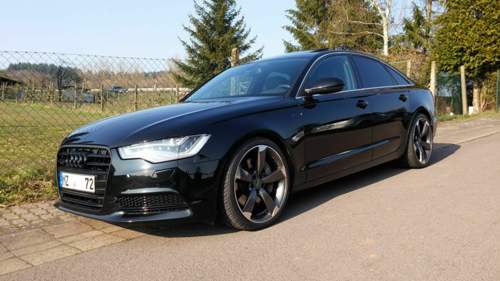

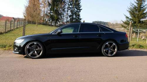

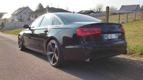

Hier meine Limo mit 20".
AAS vorne 17mm hinten 12mm tiefer per VCDS.
Werde ich aber noch auf 20-25mm vorne und 15-20mm hinten anpassen.
Bilder im Dynamikmode.
2016-03-18-16-13-23
2016-03-18-16-13-53
2016-03-18-16-12-50

Vcds ist ein Programm/Inteface zum codieren. Am Besten du suchst dir jemanden mit dem Kabel und bischen Ahnung und lässt deinen Wagen tiefer codieren.
P.S. die Bilder kann man so nicht vergleichen, anderer Betrachtungswinkel. Was aber noch sein könnte, evtl. hattest du den Lift-Modus eingeschaltet? Anheben kann man auch bei der Einstellung Dynamic! Schau nach, ob oben links anheben oder absenken steht. Sollte dort absenken stehen bist du im Lift-Modus, der glaub bis 100km/h erhalten bleibt.

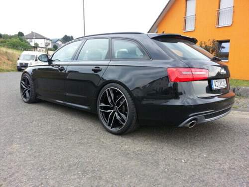

Oder machst größere Felgen drauf, dann gehts wieder..
Hier mit 21Zoll RS6 Felgen....
20150809-105936
Hab dann heute nochmals "Hand angelegt" ...
Vorne -23mm hinten -20mm von Referenz... in Dynamic versteht sich.
Aufwand 8 Minuten. 😁
Bleibt so!
2016-03-26-15-08-11
