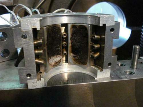

Anbei mal 2 Bilder die jetzt zwar nicht aus dem Autobereich stammen aber, wie ich finde, ein eindrucksvolles Bild von nicht gewechseltem Öl geben.
Bild 1:
Bei einem Projekt in Portugal zeigte man mir dieses Lager eines Turbokompressors zur Luftzerlegung. Dieses Lager war zu diesem Zeitpunkt vor nicht ganz einem Jahr schon mal getauscht worden, da ein identischer Schaden vorlag. Das Öl hingegen wurde schon seit etlichen Jahren nicht mehr gewechselt da man ja "regelmässige Ölkontrollen im Labor durchführt und diese immer in Ordnung waren...". Ja, nee, is klar..!
Die Maschine (Herzstück der Produktionsanlage) fiel nun schon zum zweiten mal innerhalb eines Jahres aufgrund des Lagerschadens aus und verursachte dadurch einen Schaden und Produktionsausfall weit im 6stelligen Bereich. Bei regelmässigem Ölwechsel hält so ein Lager ein Leben lang!
Die Welle in dem Lager dreht etwa mit 15.000 U/min. Es findet keine Verbrennung von Benzin oder Diesel, wie beim Auto, in dieser Maschine statt, welche sich zusätlich negativ auf das Öl auswirken. Das Öl dient hier lediglich zur Schmierung und zur Reduzierung der thermischen Belastung.
Durch das alte, verbrauchte Öl setzt sich mit der Zeit eine Schicht aus verkoktem Material (vereinfacht ausgedrückt) auf die Lagersteine und ein Teufelskreis beginnt. Durch diese Schicht wird das Lagerspiel immer kleiner und die thermische Belastung steigt. Dadurch wird das Öl noch schlechter und es setzt sich immer mehr verkoktes Material auf die Lagersteine. Dies geschieht so lange bis die Schicht teilweise ausbricht und den Lagerstein zerstört, so wie auf dem Bild. Es kommt dadurch u.A. zu erhöhten Vibrationen und die Maschine stellt sich ab.

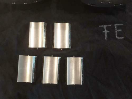

Bild 2:
Hier sieht man zum Vergleich die Lagersteine einer Maschine welche regelmässig einem Ölwechsel unterzogen wird (nach Herstellervorgabe). Die Lager waren zu diesem Zeitpunkt in etwa 15-20 Jahre alt. Sie wurden demontiert, lediglich mit Bremsenreiniger vom Öl befreit, mit einem Lappen gereinigt, zur Dokumentation abfotografiert und wieder eingebaut. Läuft heute noch ohne Probleme.
Soviel zum Thema: "Ölwechsel ist ja nicht nötig..." Meiner Meinung nach sprechen diese Bilder Bände und der Vergleich zum Auto sei mir gestattet.
