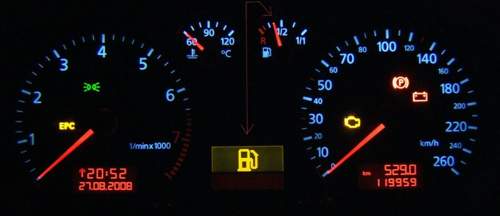

km 117500: Tankanzeige spinnt: Zeigt nun immer 1/8 Füllung mehr an. Softwarefehler !? (Noch nicht mal dass kriegen die bei VDO hin)
Bisher noch nciht repariert. Jedoch nur durch Austausch des Kombiinstruments für ca. 400 Euro zu beheben.

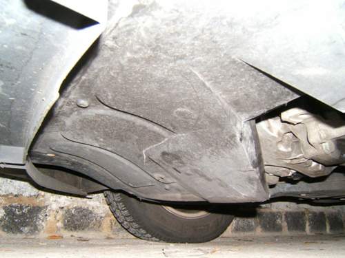

- untere Motorraumabdeckung hat eine zu lange Nase. Diese stößt beim Rückwärtsfahren leicht an kleinen Bodenunebenheiten an und knickt ein, sodaß der Bodenabstand anschließend noch kleiner wird ....
Das Teil ist definitiv zu lang designd worden. Das Ersatzteil ist kürzer. 34,- Euro
Ich habe viele Kunden, die diesen kleinen Motorunterschutz haben (Skoda, VW, Audi) ich habe bisher keinen mit einem derartigen Problem gesehen. (Tieferlegung?) Ich hatte zu Beginn auch diesen, da ich allerdings nicht allzuviel von der Schutzwirkung halte, bin ich auf den kompletten Unterschutz umgestiegen, der kostet übrigends über 100€, das könntest du ja auch machen!

Tankanzeige:
Ich muß mich korrigieren: Nach einem Füllvorgang ging damals und geht die Tankanzeige immer noch um exakt eine 1/4 Füllung vor. D.h. Reserve geht an, bei der im Foto gezeigten Position, leer ist der Tank dann quasi schon auf dem letzen weißen Strich. Nach einer Volltankung wandert der Zeiger weit über die 1/1 Position hinaus. Man gewöhnt sich drann ...

Untere Motorabdeckung:
Die untere Motorabdeckung war noch das einfachste Problem. Siehe Foto: Dort ist das alte originale Bauteil von 1999 zu sehen. Bestellt man das gleiche Teil neu, ist es kürzer. Offenbar hat man den Design-Fehler erkannt.

Zur Tankanzeige, nun wie es scheint, ist nur die Nadel der Tankuhr verdreht. Wenn man etwas geschickt ist, kann man das KI zerlegen, die Nadel abziehen und neu positionieren. Der Geber funktioniert anscheinen korrekt.
