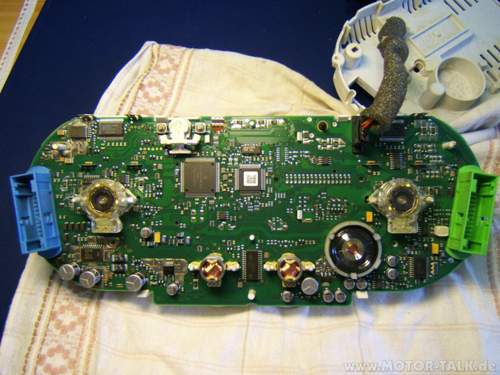

Tankanzeige: Der Zeiger scheint nur verdreht zu sein. Der Effekt tratt wie schon beschrieben nach einer Volltankung auf. D.h. er ging zunächst exakt auf die 1/1 Position und verließ diese anschließend auffällig lange nicht mehr. Ich wunderte mich damals, welch günstigen Verbrauch ich plötzlich hatte, bis dann plötzlich die Reservermeldung schon weit vor dem letztem Strich kam. Schaltet man nur das Licht an, nimmt der Zeiger exakt die Grundposition ein. Nach erneuten Betankungen nahm und überschreitet der Zeiger die 1/1 Poitionen anschließend bei weitem. Einge Leute hier sprachen von einem Softwarefehler, den VDO behoben haben sollte, er aber offenbar auch noch in später produzierten Teilen vorkommt.

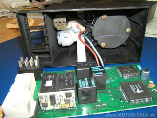

Aber ich schließe mich einigen Vorrednern an: In den 90er Jahren und vielleicht immer noch, wurden wohl viele Autozulieferer von den Herstellern aggressiv unter Druck gesetzt, die Kosten zu senken. (Lopez, Piech ?) Das macht sich dann irgendwo bemerkbar. Bei VDO (Kombiinstrument, Pumpe) wohl in eher in zeitlich zu kurz geratenen Entwicklungszeiten. Dadurch werden typischerweise Software-Bugs nicht entdeckt, ZV-Pumpengehäuse geradezu dümmlich konstruiert (billige Berufsanfänger ?, das Ersatzteil ist intern deutlich verschleißärmer = gleichmäßiger geformt), Motorraumabdeckungen wohl auch hoppla hopp am PC designed usw. usw.
Z.B. wurde die Platine bzw. die Leiterbahnen des ZV-Pumpen-Moduls noch nicht einmal mit einem Schutzlack überzogen bzw. eingegossen, obwohl man doch hätte wissen müssen, dass der Pumpenmotor den Graphitabrieb auf diese Platiene ausbläst. Da Graphit kein Nichtleiter ist, besteht hier die Gefahr, das elelktr. Übergänge zwischen Signalleitungen entstehen. Diese sorgen leicht für eine Fehlfunktion des Moduls .... Siehe Bild.

Wegen dem Kombiinstrument:
Bei der bisherigen Schilderung dachte ich an einen verdrehten Zeiger, aber als du jetzt eine Reaktion des KI durch die Beleuchtung mit eingebracht hast, ist mir klar, dass das Problem wo anders liegt! Reparatur oder austausch oder damit leben.

mich würde interessieren, ob es irgendwelche Hinweise gibt, was diesen Softwarefehler bei der Tankanzeige auslöst. Es scheint so, als würde lediglich ein Offsetwert überschrieben werden, die typischerweise in einem EEPROM abgelegt werden. Andererseits wäre es auch möglich, das ein vom Hersteller aus einprogrammierter Wert in einem EEPROM eventl. nach ca. 9-10 Jahren verloren geht. Das ist die mir bekannte Zeit, nach der solche Bausteine typischerweise dazu neigen, ihre Inhalte zu vergessen, falls diese zwischenzeitlich nciht aufgefrischt werden. Der Prozessor würde dann einen fehlerhaften Offsetwert finden und somit eine falsche absolute Nadelposition berechnen.
Zunächst scheint der Bug sich offenbar nur nach Jahren bzw. erhöhten km-Leistungen bemerkbar zu machen. Oder könnte es sein
das er durch eine sehr kurzzeitigen Zusammenbruch der Bordspannung z.B.wegen eines zu starken Verbrauchers verursacht wird ?
Bei mir trat der Effekt fast gleichzeitig mit dem Ausfall der ZV auf. Die blockierende Kreiselpumpe überlastete das Elektromotörchen
kurz und in Folge schmolz eine der 10A Sicherungen durch.
Der Bug ist stabil. D.h. klemmt man das Kombi über die entsprechenden Sicherungen von der Bordspannung ab, ist er anschließend immer noch vorhanden. Reservewarnung optisch und akustisch funktioniert einwandfrei. Ich bin auch nicht der erste, der diesen Fehler beobachtet.
