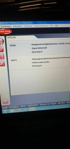

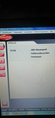

So. Sensor gewechselt. Bleibt bei allen Fehlern. Siehe Bilder. Die Fehler bleiben. Nach löschen kann ich fahren. Ab ca 20kmh kommt alles wieder. Solange keine Lampe leuchtet, funktioniert auch abs. Abs steuergerät habe ichvstecker gezogen und gereinigt.

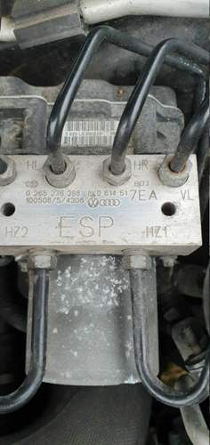

Oh je, seh gerade, den selben Fehler hatte ich mit meinem defekten Steuergerät tatsächlich auch. Schau mal auf dem abs Steuergerät, welchen Index du hast. Habe damals etwas geforscht und rausgefunden das die index a Steuergeräte mist waren. Außerdem hatte ich es, dass wenn ich den Fehler löschte, ein Geräusch wie von einer schnalzenden Feder zu hören war wenn der Fehler auftrat. hast du das auch so?

Auch möglich, nur wird die Parkbänke davon nicht betroffen sein. Würde mal alle Kabelverbindungen prüfen sichprüfung (großflächig) der Bremsmanöver vorne rechts und danach viele mir nur die Möglichkeit einer geführten Fehlersuche ein. Wenn du das nicht willst (so wie ich) auf Verdacht ein Steuergerät einbauen, Codieren und dann testen. Haste mal nach deinem Index geschaut?
Meinst du die Nummer?
Kurios finde ich, das die Fehler alle zu löschen gehen, und wenn ich langsam fahre, alles funktioniert. Der Fehler kommt erst bei Geschwindigkeiten ab 25kmh.
Ja genau, hatte das selbe. Wichtig ist jetzt die Entscheidung, was du machen willst. Normalerweise denke ich müsste jetzt eine Werkstatt ran, der da mit der geführten ran geht (voraus gesetzt du hast sichtprüfungen alle gemacht), den jetzt benötigst du die passende pin- Box um Tests durchführen zu können. Die hatte ich nicht weshalb ich mir eben testweise ein Steuergerät geholt habe. Ich möchte jetzt nicht sagen, „Wechsel gleich das Steuergerät“ aber bei mir war das die richtige Entscheidung und knappe 4000 Euro billiger als die Werkstatt, den der freundliche wollte erstmal das ganze Auto in seine Einzelteile zerlegen. Ich habe mehr oder weniger auf gut Glück das Steuergerät gewechselt und hatte halt das Glück.
Neue Erkenntnisse. Wenn ich Auto an mache kommen alle Fehler. Fahre ich etwas über standgas löschen sich die Fehler. Wenn ich dann ganz leicht bremse, versucht das abs ohne Grund trotzdem immer wieder in ca 2 Sekunden Abständen kurz rein zu Regeln. Man hört es leicht "rülpsen" aus dem fussraum. Vllt hilft das weiter? Wenn ich dann jedoch die 25kmh Grenze überschreite kommt wieder alles an Fehlermeldungen. Angefangen mit parkbremse, abs, esp, tmps.
