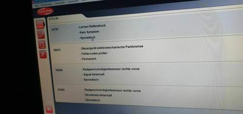

Ich führe das Thema mal weiter. Zwar andere Fehler, aber auch abs esp. Fehler siehe Bild. Habe das Auto jetzt erst neu. Abs sensor kam bein vorbesitzer gerade neu. Leider haben die irgendwas am Kabel versaut. Kurz bevor autoseitig der Stecker käme wurde ein neuer eingesetzt. Grün und grau sind dort richtig und ordnungsgemäß verbunden. Fehler siehe Bild. Nach löschen bleibt er weg, bis man los fährt. Habe nach dem ersten löschen jetzt leider kein Bild mehr. Ob da ein Fehler weg gefallen ist und weg bleibt weiß ich immo nicht. Hat jemand eine Idee? Aufm tacho kommt das volle Programm. Esp abs tmps und elektr handbremse
Was wurde denn für ein Sensor verbaut? Original Audi?
Das habe ich leider noch nicht kontrolliert. Scheinbar gibt es laut Recherche aber Unterschiede?! Silberne Buchse wo die Verschraubung durch geht, oder gold. Hat die Farbe wirklich was zu sagen? Ich habe dafür keine schlagkräftigen Aussagen gefunden.

Bevor ich ans Steuergerät gehen würde, würde
ich erst einmal am Sensor ansetzen und sehen was eingebaut wurde? Es scheint nicht original zu sein, da anscheinend der Stecker nicht passte.
