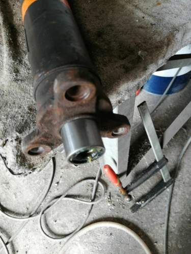

Um so wertvoller, denn es hat sich im Gespräch mit der Werkstatt herausgestellt, daß die Firma die die Kardanwelle auf Unwucht überprüft hat, die Zentrierhülsen gewechselt hat, da leicht ausgeschlagen.

Stichwort Zentrierhülsen für die Gelenkwelle:
Da muss man auch auf die richtige Länge achten. Da gibts unterschiedlich lange, z.B. je nach Automatik oder Schalter.
Das WIS widmet der Zentrierhülse ein ganzes Kapitel (41-200).
Z.B. mit zu kurzen Hülsen kann sich das halt leicher losrappeln 😁
