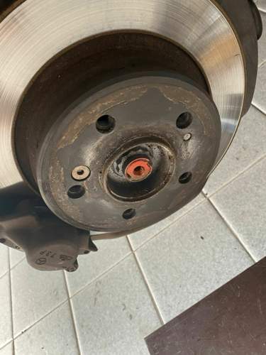

Du hat ja keine wirklichen Werte angegeben. Aus dem Kopf heraus darf der zulässige Seitenschlag an der Bremsscheibe gemessen 5/100 nicht übersteigen. Wert steht in der WIS.
Hi @Frankyboy379
Auf das WIS habe ich leider keinen Zugriff, aber die 5/100 mm bei der Bremsscheibe waren mir als gewollter Seitenschlag in Erinnerung, damit die Bremsbeläge nach dem Bremsen wieder minimal Abstand von der Scheibe nehmen - das ist ja Typ-unabhängig.
Sagt das WIS irgendwas zu Aufhängungs- und Radlagerspiel. Meine "unkonventionelle" Methode war ja mit der Messuhr waagrecht auf dem Reifenprofil, das Rad in der waagrechten hin und her (nach vorne und hinten zum Fahrzeug) zu bewegen und da hatte ich 5/10 mm Spiel. Gefühlsmäßig halte ich das für OK.
Nach all dem geschriebenen wird es darauf hinauslaufen, daß ich bis zum nächsten Werkstatt-Termin warten muss und dort die Themen: Gleichlauf-Gelenk, Hinterachslager, Getriebelager, etc. abzuarbeiten.
Ohne Bühne in der (rel. kleinen und vor allem zu kurzen) Doppelgarage komm ich da nicht weiter.
Ich habe mal noch ein Bild von einer hinteren Bremsscheibe angehängt. Die Radauflagefläche ist nicht mehr ganz glatt, aber am Aussenrand der Felge war der Seitenschlag nur 3/100 mm - somit kann es das ja auch nicht sein....
Radlager und Bremsscheiben hinten auf Verdacht zu tauschen, wäre aber auch nicht die Welt....
Danke erst mal für die Tipps, ich werde über das Ergebnis berichten.
Viele Grüße
Karlheinz
