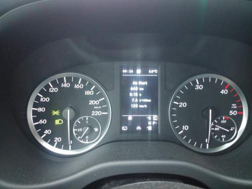

Hallo Lieber GT Lienhaber
Ich schätze ihre /deine Beiträge Wirklich Seehr,Aber ich habe nichts von einer Vollbremsung Geschrieben .
Eine normale Längere Bremsung von 200 auf 100 zb. weil ein lkw Rauszieht Reicht schon aus ,die Bremsscheiben zu Zerstören . Wenn Sie Meine Ladungssicherung in Augenschein Nehmen würdern wüßten Sie warum eine Vollbremsung mit meinem Fahrzeug nicht Empfehlenswert wäre aber Jederzeit Möglich Ohne Verletzugen.
Die 3. ten Bremsscheiben haben nun Wirklich 30000Km Gehalten!!! , was aber nicht an dem Material ,sondern an Meiner Fahrweise Liegt , Mb wird jetzt sagen Verschleiß ,was für mich auch OK ist , da ich Sowiso andere Scheiben verbauen wollte , Traurig ist es trotzden ,so etwas Auszuliefern.
Meine Letzten Jumper mit 190 - 200 PS Schafften auch 210 km/H und dessen Bremsen wahren Über jeden Zweifel erhaben / Super 1800000km mit Den Ersten Scheiben ,Das MB Sowas nicht Ansatzweise schafft ,ist Wie Gesagt, SEEEHR TRAURIG!!
Mataut ?? Arbeiten Sie in der MB Garantieabteilung?? Solchen Blödsinn Habe ich bisher nur Von MB Gehört.
ALLE Anderen Hersteller , Auch VW Schafft es ,Seine Bremsanlagen Ausreichend zu Dimmensionieren .
Mein Fahrstiel ?? darum schreibe ich nicht Viel in Diesem Fohrum Und gebe BMW x 3 damit zumTeil Recht.
Jedesmal wenn ich etwas Schreibe muß ich mich hinterher Rechtvertigen /Verteidigen weil mann es nur Gut meint.
Auf Montage Mein Täglicher Arbeitsweg Auf den Bildern Ersichtlich.
Pahul: Die Verkleiung wurde bei mir auch schon Geauscht , ganz ohne Standheizung ,Wenn das Fahrzeug im Sommer Viel draußen (Sonne ) steht, reicht dass Schon aus diese zu Verformen. Aber Glücklicherweise????? ist dies beim Neuen erst gar nicht Mehr Verbaut worden ,und das blanke Blech kann einen Anstrahlen??? MB das Beste....
Noch ganz kurz zum Glaubwürdigkeit da Sowiso wieder Einwände kommen werden. noch schnell Bilder von den Reifen
Der Erste ,MB Einstelwerte 10000km ,die weiteren vorne und hinten , nach 500000km mit einem wie mir vorgeworfenen Missbräuchlichen Fahrstiehl NICHT möglich!!!
