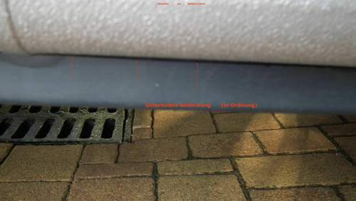

Durch Zufall fiel mir heute die gelöste Plast-Abdeckung des linken Seitenschwellers (unterhalb des Tankdeckel) auf.
Auf der Beifahrerseite liegt die Abdeckung vom Schweller dagegen noch perfekt an.
Haben weitere V-Fahrer so etwas schon festgestellt ?
Bildschirmfoto-2016-12-17-um-15-31-53
Bildschirmfoto-2016-12-17-um-15-34-04

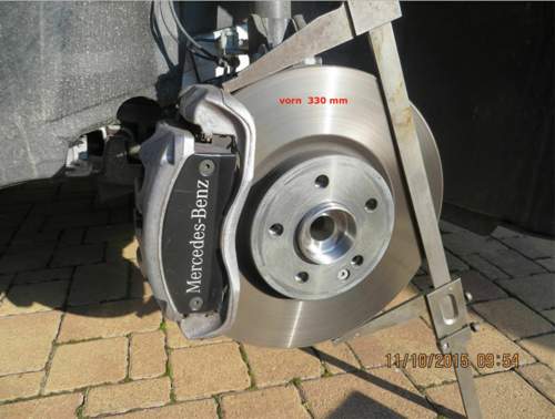

Anläßlich des Rädertausches 2 x jährl., hat jeder die Möglichkeit sich den Verschleiß -besonders auf der VA -
anzuschauen.
Hier mal Beisp. vom V250 ... hat ca. 18 000 km gel. und wird max. mit 180 km/h bewegt:
Bildschirmfoto-2015-11-15-um-08-34-18-kopie
Bildschirmfoto-2015-11-15-um-08-35-23-kopie
Bildschirmfoto-2015-11-15-um-08-36-08
