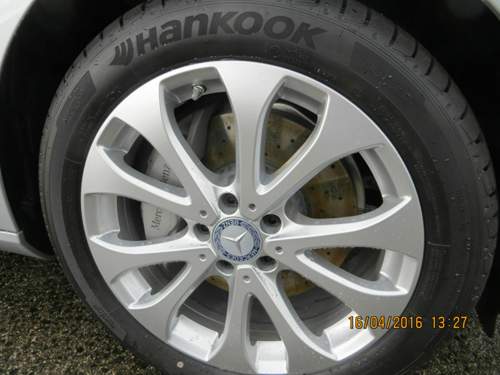

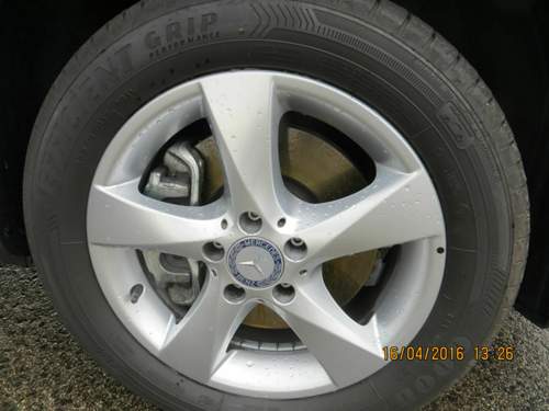

Welche "schweben" dir denn vor ?
Img-2467
Img-2468
Img-2471
+6
