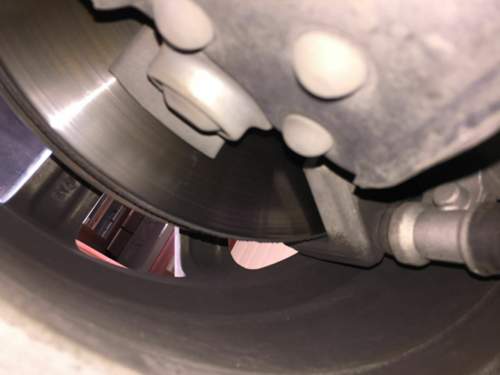

mein v250 Avantgarde Edition bremst gut und zuverlässig. EZ 2/15. nach jetzt genau 10000km ist der Verschleiß der Scheiben schon höher als bei unserem Sharan-aber eben auch knapp 500kg mehr Masse.
Anbei ein aktuelles Foto. Postet doch einfach mal eure Scheiben zum Vergleich?
VG
Wünschte, meine sieht auch so aus.
@Sanipeter schrieb am 24. Juni 2015 um 18:31:45 Uhr:
VG

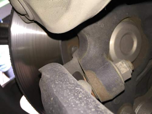

Die Bilder scheinen von der Aussenseite in die Felge reinfotografiert zu sein. Der Rand ist schon bemerklich vorhanden, also der Verschleiß relativ hoch.
ABER - interessant wäre es die Bremsscheiben von innen zu fotografieren.
Bei mir sahen die Bremsscheiben aussen ebenfalls wie neu aus, nur die Innenseite war der Spielverderber.
Hier zwei Fotos von der Innenseite. Sehen etwas schlechter aus?
VG
Die sehen doch Top aus!

@Sanipeter schrieb am 24. Juni 2015 um 18:48:34 Uhr:
VG
Danke für die Bilder. An dem äußeren Rand sind schon deutliche Riefen zu sehen. Bei mir waren die deutlich stärker und tiefer. Darf ich fragen, ob Sie auch oft auf der Autobahn unterwegs sind oder überwiegend in der Stadt fahren? Wäre noch eine Nahaufnahme nur des äußeren inneren Randes ohne Blitzlicht möglich?
Ich fahre nicht so viel Autobahn-vielleicht 1/3 der 10000km. Meist mit Distronic, die ja schon sehr heftig in die Eisen steigt. Ohne Blitz wurden die Bilder leider nichts. Trotz Sonnenschein zu dunkel.
VG
