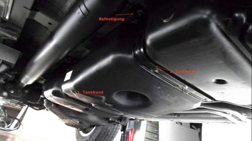

Wie die 2 Tankbänder - mit Schwamm oder Gummi unterlegt - das Schwappen in der Plastekiste verhindern sollen, ist mir ein Rätsel ?
Geht es hier um den 50 l oder 70 l Plaste-Tank ?

Guten Morgen Pahul..
ich hab den großen Tank. Wie es unten aussieht weiß ich leider nicht. Habe leider keine Grube bzw. auch gesundheitlich nicht die Möglichkeit darunter zu schauen. 8o(
Auf jedenfall schlägt das selbst beim sehr dosierten Anfahren von unten bis in den Sitz bzw. Vordere Bodenblech. Manchmal habe ich das Gefühl, dass selbst der AB Tank schon schwappt und lose ist. Hätte mich halt interessiert ob es bei den 2018nern ne Konstruktionsveränderung gab.
Grüße Dennis
Hallo Dennis,
den AdBlue-Tank haust du bis zur Halskrause voll ... da schwappt nix.
Der gr. Diesel-Tank ist dann wahrscheinl. eine MB-Fehlkonstruktion ... weil der Konstrukteur im Innern paar Prall-Wände - wie an der Nordsee 😁 - einfach vergessen hat.

Schwallwände wie in Einkammertankaufliegern oder -containern eingesetzt werden wäre vielleicht die Lösung.
Ich werde nochmal vorsprechen. Vielleicht gibts ja was neues oder vielleicht ist ja doch was lose.

Seit irgendwann in 2016 (meine ich) ist längst ein anderer Tank verbaut mit den besagten Prallwänden im Inneren. Seitdem ist das Thema erledigt. Daher gehe ich hier von einem anderen Problem/Phänomen aus. Die Tankbänder haben damals die Übertragung der Geräusche gesenkt (entkoppelt).

Hallo, wollte mal ne kurze Rückmeldung zum Thema „schwappen“ geben. Gestern Info vom SB ich habe schon die „neuen“ Tankbänder, aber diese sind ich sag mal zu groß. Bei mir schwappt nicht der Sprit im Tank sondern der ganze Tank ist lose. Zwischen Tank und Bändern sind ca 3-4mm spiel. Auf Nachfrage was das nun für mich heißt... „ erstmal gar nichts. Anfrage, was zu tun ist wurde an die Technik Abteilung- MB geschickt „! Na schauen wir mal. Grüße Dennis

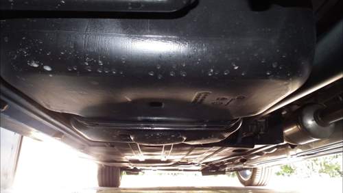

Lange Gummistreifen unter die Plastik-Kiste schieben:
Kunststoff-Tank
Dto.
Sollte man bei Garantie auf dem Auto natürlich erstmal absolut nichts selber dran rumspielen.
Ich denke, dass die Ausführung von Pahul so auch von der Werkstatt umgesetzt werden wird, sofern MB keine andere Vorgabe hat.
Umgesetzt wird, was als Antwort im TIPS-Fall steht und nichts anderes; außer der Kunde bezahlt es.
Bezahlen tue ich natürlich nichts... Ist schon traurig das meine Werkstatt erst zwei Anläufe benötigte den „Fehler“ zu finden. Und wenn das dann die Arbeitsanweisung lt. TIPS ist, na dann... Aber so richtig begeistert bin ich von der Lösung nicht. Naja, mal schauen was mich morgen erwartet.
Mahlzeit, Karren steht noch immer bei MB auf n Hof. Scheinbar scheint das doch ein etwas größeres Problem zu sein. 2x hat man nun das Stammwerk angeschrieben. Bis lang gibt es keine Antwort, Lösung bzw. Arbeitsanweisung seitens MB. Die Werkstatt wird aber ohne Anweisung keine Problembeseitigung beginnen, sagt der SB. Naja, ist schon echt hart, auch wenn ich n tollen PKW als Mobi- Auto bekomme hätte ich nun doch gern mein Auto zurück. Neuer Termin für eine Rückmeldung: Montag!
