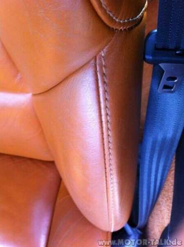

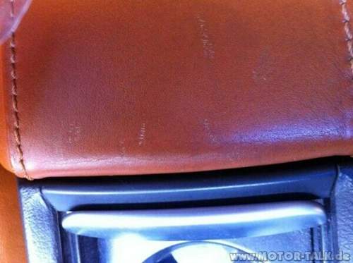

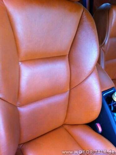

Kauf ne Dose Stübbe Lederseife im Reitsporthandel, damit kriegst Du den Dreck ganz gut runter. Mit dem Schaum reinigen, mit einem leicht angefeuchteten Lappen den Dreckschaum abnehmen, trocken lassen. Die beanspruchten Stellen wie Sittflächen vorne, Lenkrad, Kopfstützen ggf. 2 Mal reinigen. Anschließend mit Lederfett (z.B. das vom Lederzentrum.de mit dem Elefanten drauf) versiegeln und am besten 24 bis 48 Stunden einziehen lassen, überschüssiges Fett mit einem fusselfreien Tuch abnehmen (ich verwende dafür weiße Fleecebodentücher, die ich in passende Stücke schneide). Falls es abgeschabte Stellen geben sollen, kannst Du ebenfalls beim Lederzentrum ein Fläschchen Lederfresh in der für Deinen Volvo passenden Farbe bestellen und damit die angeschabten Stellen nachfärben, anschließend mit Lederprotector versiegeln und gerne anschließend mit dem Elefantenfett nachfetten. Für erzielbare Ergebnisse siehe Bilder. (PS meine Sitze habe ich nur mit dem Reinger vom Lederzentrum gereinigt, mit der Stübbe-Seife ein weißes Jaguarinterieur und die schwarzen Sitze eines V70 gereinigt)
Atacama-4
Atacama-6
Armstoed-foere

Lederfett ist eher suboptimal... 😉
Hierzu empfehle ich den folgenden Artikel:
http://www.motor-talk.de/.../...pflege-sitze-lenkrad-t1695110.html?...
Ich würde, auch aus der eigenen Erfahrung raus, die "normalen"Sets von Colorlock nehmen (Reiniger und Pflege). 🙂
... kommt darauf an, welches man nimmt. Fett für Reitsättel, Schuhe o.ä. würde ich auch nicht nehmen, während ich den Ratschlägen eines Autosattlers und Restaurators durchaus zu glauben gewillt bin.
