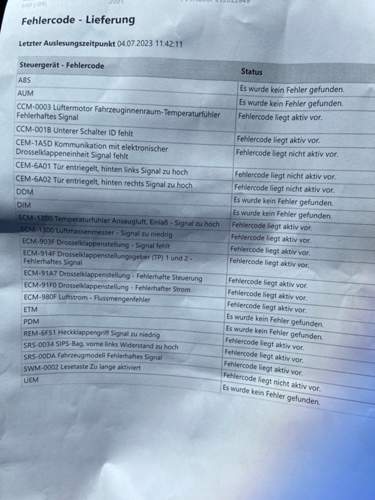

Hallo zusammen, hier ist die tabele( alles auser Luftmengenmesser- denn hab ich selber abgeklemmt)
Hier ausgelesene Speicher, Luftmengenmesser habe ich selber abgeklemmt
Drosselkappe habe ich eigentlich beim ECU repariert, muss laufen‘

Das heißt leider nichts.
Die Bitte um Klärung der Motorisierung scheint schwer zu erfüllen zu sein. Das ist mir, ehrlich gesagt, etwas rätselhaft.
Ist die Liste im Anhang aktuell, d. h. Fehlerspeicher wurde gelöscht, Probefahrt, und dann erneut ausgelesen?
Oder wurde nur ausgelesen, ohne vorheriges Löschen?
Dann würde mich mal der Ladezustand der Batterie interessieren (die echte Kapazität, nimmt mit Belastung und Alter ab). Wenn beim Startvorgang eine bestimmte Spannung unterschritten wird, wird der CAN Bus gestört und verursacht solche Fehlermeldungen, ohne dass ein wirklicher Fehler vorliegt (bis auf die schwache Batterie).
Es wurde nur ausgelesen, ich hole mir heute eine neue Drosselkappe und schreibe dann ob die Fehler weg sind.
Batterie ist aber echt etwas schwach…
Ist aber 2 Jahre alt
Der Meister meinte Drosselkappe…
Dankeschön! Sonst pack ich neue Batterie rein🙂
