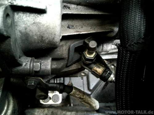

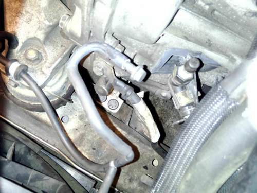

Als ich die Schläuche einer optischen Kontrolle unterzog ist mir aufgefallen, dass der eine Schlauch (Bild im Anhang) mit einer Schraube verschlossen wurde und das vermeintliche Gegenstück mit einer Plastikkappe. 😕
Verstehe ich nicht wieso das so ist oder ob das überhaupt so sein sollte.

Sieht für mich nach dem Unterdruckschlauch für die Vakuumpumpe aus. Der Schlauch sollte eigentlich zum vorderen unteren Motorlager (Hydrolager) führen, über das der Unterdruck aufgebaut wird. Vermutlich ist dieses verschlissen, weshalb der Vorbesitzer kurzerhand den Unterdruck durch die Schraube gewährleisten wollte. Wenn du die Schraube entfernst und der Schlauch offen ist, solltest du bei geöffnetem Öleinfülldeckel ein gewisses "Tuckern" hören.
Den eigentlichen Anschluss für den Schlauch findest du, wenn du auf der Stirnseite des Motorblocks mittig nach unten in den Motorraum schaust. Dort sollte das vordere untere Motorlager zu sehen sein, auf welchem der Motor ruht.
Servus MPolle.
Ja, dieses "tuckern" bei geöffnetem Öleinfülldeckel gibt er auch schon jetzt von sich. Also mit der Schraube.
Da, der damalige Besitzer ein älterer Herr war, war das wohl die Volvowerkstatt selbst die dieses Konstrukt vollführt hat 🙂
Leck im Vakuumsystem ...

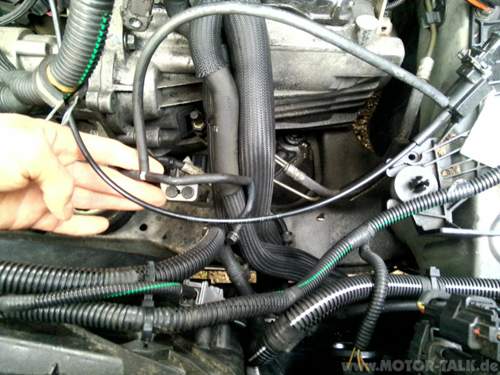

danke erstmals für deinen Hinweis. Da mir dieser Test bekannt ist werde ich das auch mal machen obwohl ich das weniger glaube da ich nun etwas entdeckt habe. Und zwar ist mir aufgefallen (als ich mit dem Vakuumtester am händeln gewesen bin), dass der Schlauch vom hinteren Motorlager ins Leere endet. Jedoch finde ich kein T-Stück am Schlauch der Vakuumpumpe wo ich diesen befestigen könnte und weiß nun nicht wohin die denn über gehen sollte. Normalerweise sollte da doch win T-Stück sein welcher zum Schlauch geht der von der Pumpe kommt?!
Weiß vielleicht jemand wohin dieser Schlauch vom Motorlager (hinten) mündet?
o_O
vom ventil weg geht es ca 30 cm richtung vorderes motorlager, dann sollte es mittels t-stück auf beide lager verteilt werden.
Hi Bruno,
falls ich mich recht entsinne geht's bei mir von der Vakuumpumpe nach vorne zu einem T-Stück welches dann zum Turboregelventil geht und von dort ins vordere Motorlager. Das andere geht zum Ventil (Boost Control Valve) wobei dort auch ein T-Stück zuvor ist und dort wurde eine Schraube reingedreht um es abzudichten.
Ich werde morgen mal Photos davon hochladen. Wäre genial wenn ich das checke was dort von Volvo gemacht wurde. 😉
Stimmt nicht ganz: Von der vakuumpumpe weg geht ein unterdruckschlauch nach vor. Kaum sichtbar unter dem rohr, in das das agr einmündet, gibt es dort ein t-stück. Ein schlauch geht weiter zum turboregelventil, der andere nach vor zum regelventil für die motorlager, wird am unteren anschluss, glaube ich, aufgesteckt. Vom zweiten anschluss des motorlagerregelventils geht ein schlauch weg, der sich dann eben auf beide lager verzweigt.
Zwar auf englisch, aber gut erklärt: https://youtu.be/0zsIa4Y2Tcs
