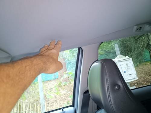

Hallo aus der Nordpfalz, heute bemerkte ich dass sich der Stoff vom Dachhimmel bei meinem XC90 großflächig über Nacht gelöst hat.
Gibt es dazu Erfahrungen und wie bekomme ich den wieder fest / straff.
Dache daran den Himmel mit dem Heißluftfön zu erwärmen und den Stoff wieder auszudrücken.
Aber bevor ich loslegen bitte ich um Rat aus der Gruppe.
Liebe Grüße Klaus

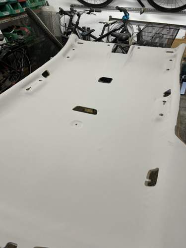

das hatten wir in unserm V50, dort hat sich der Schaumstoff zwischen dem Himmel und dem Dach gelöst.
Wir haben letztendlich den Himmel ausgebaut und einen neuen Stoff mit einem Sprühkleber für hohe Temperaturen angebracht.
Eine ganz schöne Arbeit hat sich aber gelohnt.
In unserem V40, V70 und den zwei XC90 kannte ich die Probleme bis dahin nicht.
Himmel1
Alter Stoff
Neu bezogen

Guten Morgen und danke für die Rückmeldung.
Mittlerweile ist der Stoff nun auch am Rand lose.
Wie bereits beschrieben hat sich der unterlegte Schaumstoff aufgelöst.
Daher bringt das natürlich nichts mit meiner "Idee" Fön.
Wenn es nur der Kleber gewesen wäre, hatte ich es versucht.

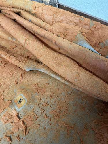

für mein Verständnis muss doch aber auch der verbliebene Schaumstoff am Dachhimmel abgerubbelt werden...sonst drücken doch die Huckel durch und der Dachhimmel sieht aus wie unsere Strassen..
Habe das bisher nur an den A Säulen machen müssen. War ein elendes gefriemel mit der Drahtbürste.
Gibts da nen guten Tipp?

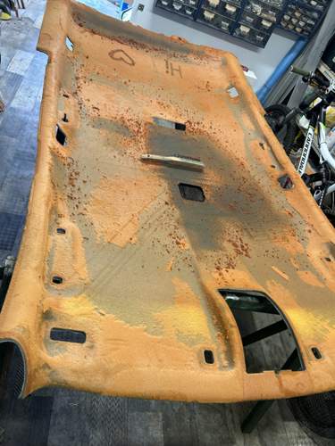

Bei meinen Saabs habe ich diese Aktion schon durch (die sind auch 10 Jahre älter gewesen). In den einschlägigen Foren findet man einige Infos.
Vorgehen:
- Himmel ausbauen und alten Stoff entfernen. Anleitung dazu lässt sich sicher für das entsprechende Modell finden (Vadis und co).
- Wie @Saab Frank schon schrieb: Schaumstoff muss man entfernen mit Bürsten. Dabei Vorsicht walten lassen, damit die Trägerplatte nicht kaputt geht. Gebrochene Trägerplatte kann man mit Kunststoffharz flicken/ verstärken.
- Dann Posterstoff mit entsprechendem Kleber aufbringen. Achtung: der Kleber hat brutale Lösungsmittel, gut belüften oder besser draußen machen. Dabei immer Kleber in Teilbereichen aufbringen, ablüften lassen und dann den Stoff andrücken. Stück für Stück vorgehen.
Stoff und Kleber habe ich bei Fortispolster erworben, dort kann man auch Muster bekommen. Das hat alles sehr gut funtkioniert. Es gibt sicher auch andere Anbieter, ich wollte nur ein Beispiel nennen.
