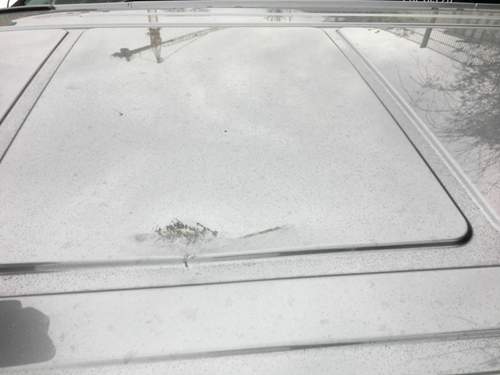

Hatte jemand bereits die Erfahrung, dass das gekaufte Fahrzeug vor Auslieferung durch Transport beschädigt war? Mein Händler teilte mir mit das die Dachreling zerkratzt und verbogen ist, weiterhin ist das Dach leicht eingedrückt.
Wie geht es jetzt weiter mit dem Fahrzeug? Hat jemand schon solche erfahrungen gemacht?
Welche Rechte habe ich als Käufer?

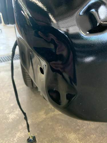

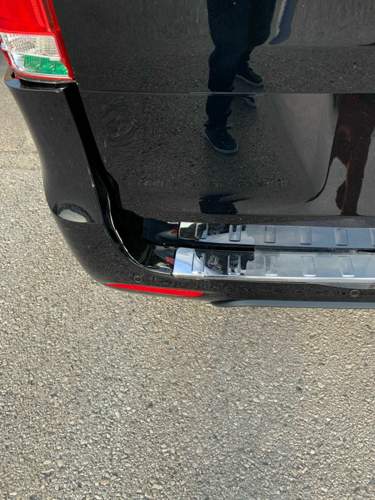

Ich bekam heute einen Anruf von meinen Händler das meine Neubestellte V-Klasse heute angekommen ist aber einen Transportschaden erlitten hat!
Beschädigte Teile sind Stoßstange, Rücklicht und Heckklappe hinten links.
Wie sind jetzt meine Rechte eventuell Rabatt, Rücktritt vom Kaufvertrag oder nur eine Reparatur durch die Werkstatt?
Ein Sachverständiger einer Versicherung wird diese Woche noch eine Besichtigung machen.
(Listenpreis Österreich € 115.300.-)
Wäre für mich unkritisch. Gibt ein neues Licht und ne neue Stosstange. Wäre für mich dann auch kein Unfallwagen wenn nicht noch was anderes kommt. Eben nochmal gelesen. Wenn auch die Heckklappe dabei ist wird es ggf dauern. Die sei wohl schlecht verfügbar. Ggf kannst du über die Wartezeit bis zur neuen Klappe einen Rabatt raus holen.
Bei der heutigen Demontage der Stoßstange wurde auch eine Beschädigung des Bleches festgestellt!

Hallo, das dach wurde ausgebeult, lackiert und hat eine neue Reling bekommen.
Dann habe ich einen ordentlichen rabatt und einen Fahrradträger bekommen.
Es wurden nach meinem Wunsch auch noch andere Teile Kostenlos Lackiert.
Bin eigentlich ganz zufrieden mit dem Ergebnis
Besser ist das. Ein Raustrennnen und neu Einschweissen wäre der GAU gewesen: Rost vorprogrammiert. Ich denke auch, dass du so unterm Strich das beste hast. Ob der nun als Unfallwagen zu deklarieren ist, da halte ich mich mangels Ahnung kpl. raus

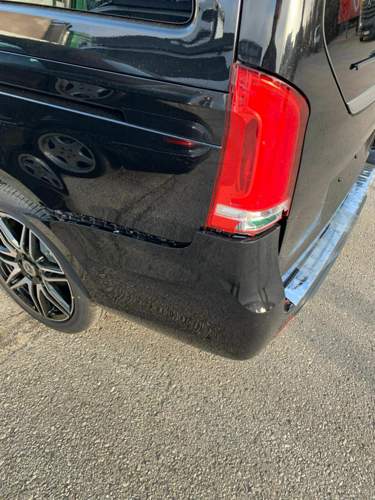

Auch mich hat es leider erwischt und dabei hat man sich nach so einer langen Zeit gefreut.
Gutachten ist in Arbeit, was haltet Ihr davon?
Transportschaden Dach
Das sieht ja übel aus. Lässt sich aber sicherlich ganz gut instandsetzen. Oder gleich das Panoramadach für einen Freundschaftspreis nachrüsten lassen.
Ich denke auch, das lässt sich ohne Ersatz von Blechen reparieren.
