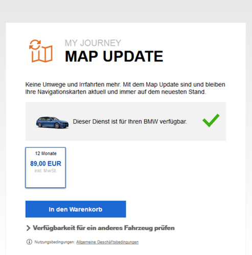

Ich habe meinen F31 seit einer Woche, letzten Donnerstag in der BMW-Welt abgeholt. Bei der Fahrt über die A44n im Braunkohletagebau musste ich direkt feststellen, dass die Karten schon veraltet sind, der neue Autobahnabschnitt ist nicht drinn. Eröffnet wurde das Teilstück Ende August 2018.
Beim Fiat 500 von meiner Frau haben wir für das eingebaute TomTom-Navi Kartenupdates für 3 Jahre inclusive. Bei BMW zahle ich 3k€ für das Connected Navi, und nach der Registrierung des Fahrzeugs wird mir ein Kartenupdate für 89€ angeboten?! :confused: Laut Preisliste sind 3 Jahre Kartenupdate "Over the Air" im Rahmen von BMW Connected Drive enthalten. Wie funktioniert das konkret? Muss man dabei dann das teure Datenvolumen vom integrierten Hotspot verwenden, oder kann man das Fahrzeug auch zu Hause ins WLAN hängen?
Beim alternativen "lizenzkostenfreien Kartenupdate" über BMW Connected Drive lädt man dann die Karten selbst runter und spielt sie via USB ein? Warum bekomme ich das dann nur kostenpflichtig angeboten?

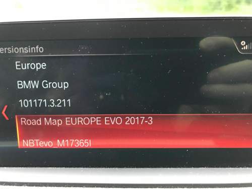

Bist du sicher veraltetes Kartenmaterial auf dem Navi zu haben? Bauliche Änderungen der Routenführung werden häufig erst verspätet von den Anbietern aufgenommen. Änderungen von August 2018 könnten vielleicht erst in dem Update 2HJ 2019 erscheinen - wie ist die Versionsnummer deines Kartenmaterials?

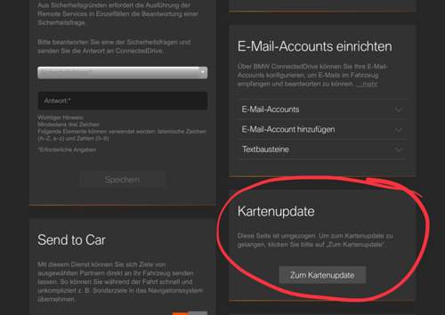

Themenstarteram 22. April 2019 um 17:28
So sieht das aus (s. Anhang). Weiter unten auf der CD-Startseite gibt es noch einen Link auf das "Map-Update", mit dem ich aber im Remote-Cockpit lande. Da ist nirgendwo eine Download-Möglichkeit, oder bin ich blind?

@tom667de schrieb am 22. April 2019 um 19:28:16 Uhr:
Tom
Ist etwas versteckt. Remote Cockpit ist schon mal richtig. Dann links oben den Menüpunkt „Remote Cockpit“ öffnen und Steuerung wählen. Dort sollte dann etwas weiter unten der link zum kartenupdate sein.

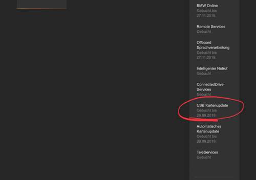

Prüf am besten im Remote Cockpit erst mal, ob das usb kartenupdate bei dir gebucht ist. Da du navi pro hast, sollte das automatisch passiert sein. So langsam habe ich den Verdacht, da ist bei dir was schief gegangen und es wurde nicht von bmw freigeschaltet.
Bild 1 sieht man auf der rechten Seite im Remote Cockpit, was gebucht ist. Bild 2 dann unter „Steuerung“ der Menüpunkt zum Download.
Bild 1
Bild 2
Themenstarteram 23. April 2019 um 13:40
Ist tatsächlich nicht gebucht worden. Ich habe gerade angerufen und ein Ticket dazu aufmachen lassen...
