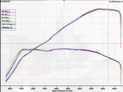

Und genau das ist dort NICHT zu sehen, sogar unter Volllast. Siehe Screenshot von etwa 16 min - es tut sich nichts.
Danach gehts im Video nur noch um "Tuning", also Ladedruck hoch, Spritmenge hoch. Dass sich dann was ändert - kein Wunder.
Angeblicher Unterschied

Schau mal weiter vorn im Video.... Da werden die Zündwinkelkorrekturen gezeigt. Da ist der Unterschied zwischen 95, 98 und 102 gut zu sehen.
Oder wollen wir jetzt darüber diskutieren, dass eine Verbrennung nah am OT nicht besser ist als weiter weg vom OT?!
