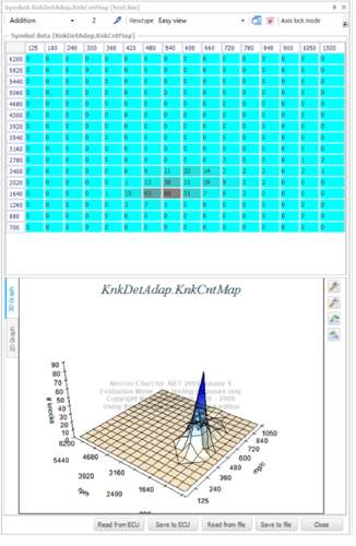

@GaryK schrieb am 5. Juni 2023 um 10:44:02 Uhr:
Wenn ein Motor auf 98 Oktan ausgelegt ist und ein 95 Oktan Gemisch erkennt, dann wird die Zündung bei hoher Last (also hohem Fülldruck) geringfügig Richtung spät verschoben. Die "Flamme" beginnt also etwas später zu brennen als im Idealfall. Das verringert den Spitzendruck, verhindert homogene Selbstzündungen (Klingeln, Klopfen) und schiebt den Verbrennungsschwerpunkt in Summe etwas Richtung später. Was dich formal Leistung kostet.
Aber: Im Teillastbereich passiert quasi gar nichts. Weil du einen nur halb gefüllten Zylinder mechanisch in einem Otto gar nicht so weit verdichten kannst, dass es zu homogenen Selbstzündungen kommt. In diesen eher alltäglichen Lastzuständen passiert gar nichts, da wird auch das Zündkennfeld nicht verstellt.
Das mit dem Teillastbereich würde ich keineswegs unterschreiben!
Insbesondere nicht bei den zahlreichen Downsizing-Benzinern.
Selbst bei meinem Saab 9-5 Baujahr 2002 reichen 360mg/c Luftmasse bereits aus um keine MBT-Ignition mehr zu erreichen auf 95 Oktan. Das reicht meist noch nicht für ein richtiges Knock-Ereignis. Da wird aber permanent schon 0,5-1° gezogen. Ab 420mg/c ist man dann aber richtig dick drinne. Selbst 98 Oktan kann da bereits Klopfen.
(Volllast liegt bei der 3-3,5fachen Luftmasse)
Diese Lastbereiche erreicht man leicht und oft. Selbst wenn man fährt wie ein 100-jähriger. Da reicht ne flache Kanalbrücke um drüber zu kommen. Ist übrigens ein Motor dessen Zündkennfeld auf 98 Oktan ausgelegt wurde, Tanken darf man aber auch runter bis 91 Oktan.
Das Zündkennfeld wird da sehr wohl verstellt. Wenn man mit Tempomat 100 im flachen Norden über die Autobahn cruist, dann natürlich nicht. Bei der leichtesten Beschleunigung oder Kanalbrücke aber sehr wohl.
Und je moderner die Fahrzeuge sind, desto mehr wird da auch von der Verdichtung am Limit gefahren da natürlich das ganze Setup vor allem knallhart auch auf Normverbrauchzyklen optimiert wird.
95 Oktan in einem 98-Oktan-Motor macht da definitiv einen Unterschied.
Bei einigen Saugbenzinern sicherlich eher nicht, bei Turbomotoren sehr wohl.
Unten habe ich mal ein Bild angehangen aus meinem 9-5, das ist auf 400 Kilometer.
Ich bin die Tankfüllung gefahren wie der letzte Rentner mit 7,2 Liter Durchschnittsverbrauch.
Normverbrauch bei dem Fahrzeug: 9 Liter
Also wirklich sehr gediegene Fahrweise. Trotzdem ist das sehr deutlich.
Realität ist selbstverständlich aber auch... diese Unterschiede sind unterm Strich trotzdem nicht praxisrelevant. Ob bei Teillast mal 2-3° Zündung gezogen wird spürt man nicht, merkt man nicht und wird auch am Verbrauch nicht erkennen zu sein (da jede Messtoleranz den Verbrauchsunterschied um ein mehrfaches übersteigen wird) da man trotzdem am Ende locker 80% seiner Strecke in einem Bereich fährt wo die Luftmasse so gering ist, dass man tatsächlich bei MBT fährt.
Viele Leute vertun sich da immer wenn sie von Teilllast sprechen.
Teillast ist ein sehr dehnbarer Begriff. Klopflimitierte Bereiche fangen wenn man sich jetzt rein das Zündkennfeld anschaut nicht sooo früh an. Praxis ist aber, dass man selbst mit der langsamsten Fahrweise trotzdem oft höhere Lastbereiche erreicht als man glauben mag.
Und am Ende hängt es natürlich immer davon ab wie der Hersteller programmiert hat.
Bei einem modernen Motor wird man aber da in großen Teilen des Zündkennfeldes 1,5-2,5° Unterschied machen. Es sei denn man hat sehr gutes 95 Oktan erwischt oder der Hersteller hat seine Hausaufgaben nicht richtig gemacht.

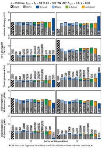

Vergessen darfst du dabei aber nicht, dass E85 auch ohne eine Verstellung des Zündwinkels zu Mehrleistung führt.
Zum einen hast du mit E85 mehr Kraftstoffmasse und zum anderen verbrennt das Zeug natürlich auch schneller wodurch sich die Hauptlast der Verbrennung natürlich auch nach früh verlagert.
Modelle wo die Zündung relevant weiter nach früh verlagert werden kann als man unter dem vorgeschriebenen Kraftstoff im absoluten Optimum erwarten würde wären mir soweit erstmal nicht bekannt.
Daher wäre mein erster Ansatz zu kontrollieren welche Zündwinkelverstellung beim vorgeschriebenen Kraftstoff vorliegt. Nicht, dass durch einen technischen Defekt im System dort z.b permanent die Zündung nach spät verstellt wird, nur auf E85 nicht.
Wenn du von +-25% sprichst möchte ich nochmal ganz klar erwähnen, dass man bei E85 dort sehr schnell Bereiche erreichen könnte (je nach Motor) wo man durchaus zeitnah die Überreste des Motors von der Straße wieder aufsammeln müsste da bis zu einer möglichen Klopfgrenze auf E85 (wenn diese denn überhaupt erreichen werden kann) die Spitzendrücke im Brennraum wirklich exorbitant ansteigen können.
Kann mir eine Verstellung nach früh in einem Ausmaße in welchem die Schutzparameter auch nach spät verstellen können daher nicht wirklich vorstellen. Nicht bei einem aufgeladenen Motor.

Dem kann ich so nicht beipflichten... Klar hast du mehr kraftsroffmasse, aber nur weil du weniger Heizwert hast. Die Kiste muss also mehr einspritzen um nicht abzumagern.... Ums chemisch zu betrachten -> Ethanol hat ein Sauerstoffatom in seinen Molekülen, deshalb braucht's weniger Luft um auf lambda 1 zu kommen. Allerdings bedeutet das nur, dass du generell mehr Kraftstoff und weniger zugeführte Luft brauchst um die selbe Leistung zu erhalten...
Ich denke nicht, dass man auf Ethanol die klopfgrenze erreichen könnte, es könnte auch gut sein, dass es "nur" 15% gewesen sind... Wie gesagt, diese Aussage von mir ist sehr vage, aber selbst wenn der Motor bis an seine maximale Grenze auf spät stellt, sollte man sicherlich eine Mehrleistung spüren. Da geht's aber nicht um die reine "Mehrmasse" des Kraftstoffs.

Deine Theorie zu niedrigen Drehzahlen kann ich aus der Praxis bestätigen, die fueltrims sind in niedrigen Drehzahlen und Lastbereichen deutlich höher als in höheren.
Bitte versteh mich nicht falsch, ich spreche hier nur meinen bisherigen Stand meiner Erfahrung und belesener Theorie aus... Wie auch schon in anderen Foren erwähnt, bin ich froh um jede Erfahrung oder wissen, was ich erweitern kann. Danke dir also schonmal, für deine informationen!
Edit:// mehr Kraftstoff bei "der selben" Luftmenge kann ich nicht nur theoretisch sagen, sondern sogar praktisch belegen.... Meine fueltrims sind auf e85 mit Seriensteuergerät immer im + und das nicht zu wenig. Da diese fueltrims immer in Relation zur Luftmasse stehen, wird also definitiv mehr Sprit mit gleicher Luftmenge nach Kennfeld eingespritzt als vorher. Woher die "Mehrluft" kommen soll ohne den Lader schneller drehen zu lassen, erschließt sich mir nicht. Der Motor kann sich ja nicht mehr Luft ziehen, als er das tut. Deshalb wird der Sprit ja auf die Luft eingestellt und nicht andersrum. Oder?
Editedit:// mir ist durchaus klar, dass durch eine verkürzte Brenndauer im Zylinder, mehr Leistung hinten raus kommt, weil die Verbrennung eher effizient umgesetzt werden kann. Wenn aber der zündzeitpunkt nicht nach spät verlegt wird, sondern gleich bleibt, geht einfach nur mögliches Leistungspotenzial verloren, daher selbe Leistung. Erst dadurch dass das Steuergerät die Zündung überhaupt nach hinten verstellen kann, durch die verkürzte Brenndauer, kommt überhaupt mehr Leistung zu Stande...
@Cottbusa schrieb am 5. Juni 2023 um 21:24:05 Uhr:
Es hat niemand davon gesprochen, dass durch mehr Oktan ganze 20 PS mehr raus springen. Eine gezieltere Verbrennung möglichst nah am OT bedeutet aber auch gleichzeitig, dass der Motor weniger Kraftstoff verbraucht. Einfach deshalb, weil mehr aus der chemischen Energie in kinetische Energie umgewandelt werden kann. Um das zu verstehen muss man kein Wissenschaftler sein. Man könnte auch von einem höheren Wirkungsgrad sprechen.
Und genau der Wirkungsgrad ist im Video nicht gemessen worden. Heisst du machst nichts anderes als Beweis durch Behauptung.
Gibt dummerweise genug quellen wo Wirkungsgrade eines Motors bei verschiedenen Alkohol-Mischungen gemessen worden sind. Relativ neues Beispiel: "Motorentechnische Zeitschrift Jan 2020" und Messungen der RWTH Aachen, die haben ab etwa 20% Alkohol gemessen. Achte vor allem auf den 50% Umsatz unter Last (18 bar Mitteldruck) und wie "toll" in diesem Fall 98 Oktan eben nicht abschneidet. Hinweis der Autoren: Der Motor ist auf 98 Oktan abgestimmt, Einzylinder Turbo-DI mit 90 mm Hub und 13:1 Verdichtung bei 400 ccm des Zylinders. Also "branchenüblich" zu dem was heute verbaut wird.
Mir gehen solche "Youtube Quellen" einfach nur auf die Nerven, das ist wie ein Werbevideo über "ganz tolle Globuli".
