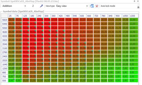

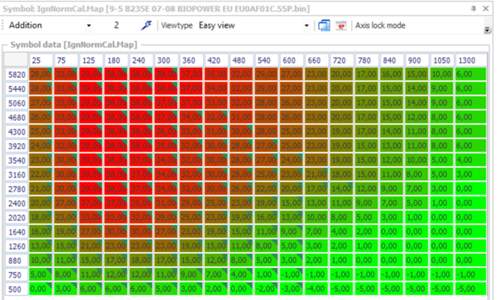

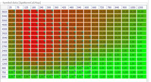

@freespace49 schrieb am 6. Juni 2023 um 00:47:03 Uhr:
Jetzt kommen wir der Sache näher... Du sprichst vom generellen abbrennverhalten des Kraftstoffs. So tief in der Materie war ich bisher noch nicht, kann mir die Theorie allerdings gut vorstellen,...
Ne generelle Logikfrage,... Wenn das Ethanol schneller abbrennt, dann verschiebt sich doch aber nicht der zündpunkt, sondern das Ende der Verbrennung, der Verbrennungszeitraum wird also kürzer. Wie soll sich da aber bitte der zündzeitpunkt ändern? Ich cutte ja nicht vorne was ab sondern hinten.... Da wird doch dann eine leistungserhöhende Verbrennung erst recht erst erreicht wenn der Motor den zündzeitpunkt später wählt, sonst hört die Verbrennung ja einfach auf, obwohl noch Zeit für mehr Leistung wäre....
Deine Theorie zu niedrigen Drehzahlen kann ich aus der Praxis bestätigen, die fueltrims sind in niedrigen Drehzahlen und Lastbereichen deutlich höher als in höheren.
Bitte versteh mich nicht falsch, ich spreche hier nur meinen bisherigen Stand meiner Erfahrung und belesener Theorie aus... Wie auch schon in anderen Foren erwähnt, bin ich froh um jede Erfahrung oder wissen, was ich erweitern kann. Danke dir also schonmal, für deine informationen!
Ehrlich gesagt fehlt mir die Zeit um jetzt noch 3x das gleiche zu erklären wenn du es sowieso nicht richtig liest.
Du solltest dich einfach mal über Unterschiede in Abbrandgeschwindigkeiten informieren, wann Motoren für üblich knock-limited und wann sie MBT-limited sind.
Über größte Teile des Zündkennfeldes kannst du auf E85 die Zündung nach früh verstellen.
Heißt knock-limited. Wenn ein Motor knock-limited ist wird E85 auch ohne eine Zündwinkelverstellung für Mehrleistung führen. Ist ein Motor MBT-Limited. Dann nicht. Das einzige was passiert ist, dass das Material mehr strapaziert wird.
Nach spät verstellst du auf E85 ausschließlich dann, wenn der Motor in den Bereichen MBT-limited und nicht knock-limited ist. Und das kommt immer auf den Motor an und ist individuell.
Ich spreche übrigens nicht von Theorien. Sondern das sind Erkenntnisse die vom Abstimmen auf der Straße und Leistungsprüfstand stammen.
Wen es interessiert, anbei nicht nur ein E85(Frankreich)-Kennfeld sondern auch ein 95 und 98-Oktan-Kennfeld.
Zu bedenken dabei ist, dass auf 95 und 98 Oktan das Steuergerät bei kalter Luft den Zündwinkel bis zu 4° nach früh stellen kann. Auf E85 nicht.... Bauteilschutz wegen peak combustion pressure.
