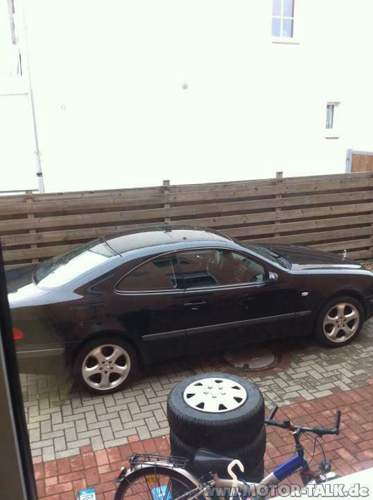

Hallo liebe Benz Fahrer,
ich bin seit kurzem der neue hier im W208 Forum.
Seit letzte Woche bin ich stolzer Besitzer eines CLK 200 Automatik Sport, Baujahr 1999.
Es macht einen Riesen Spaß ihn zu fahren und Frauen aufreißen kann man damit auch ganz gut 😁
Hier ein paar Eckdaten und Extras:
245.000Km gelaufen, Automatik, E Fenster, 17 Zoll Felgen (vom Master Edition?), Schiebedach und
ganz wichtig! SCHWARZ MET..!
Der verbraucht so 12 l mit den Felgen, ist normal oder?
Da stellt sich die Frage ob man nicht ne LPG Anlage einbauen lässt?! Der hat zwar ne Menge gelaufen,
läuft aber immer noch wie am ersten Tag.
Habe hier eine Firma in Osnabrück gefunden, für 1299€ fürn 4 Ender. Ist n unschlagbarer Preis.
Vielleicht hat ja schon jemand da umrüsten lassen. http://autogas-firma.de/
So jetzt bitte ich mal um bitte um ein paar Ratschläge.
Unten ist noch ein Schnappschuss :-D
