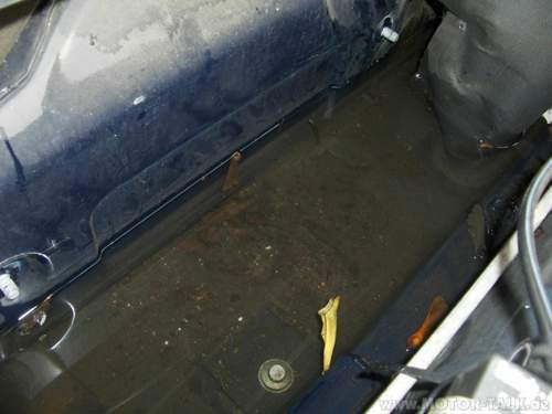

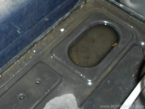

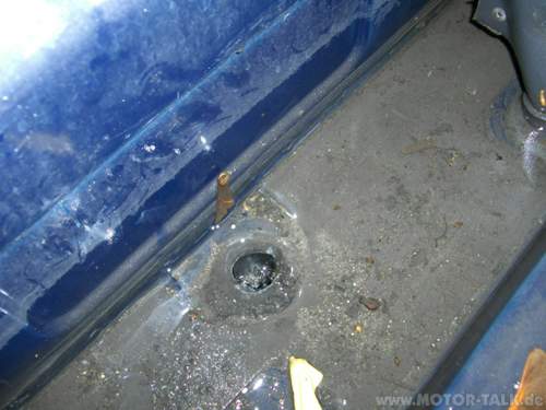

Hab da noch ein paar Bilder wegen den Ablaufstopfen angehangen.
Bild 1 ist der Ablaufstopfen
Bild 2dort sitzt die Batterie drauf
Bild 3 sieht man das ganze Wasser stehen,es kann nicht wegen dem verstopften Ablauf ablaufen. Bild 1
