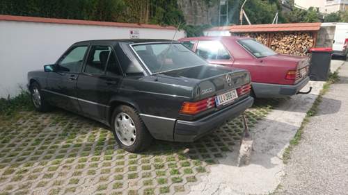

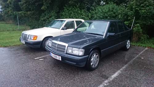

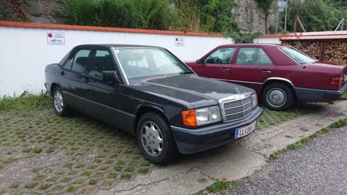

Seit gestern bin ich stolzer W201 Besitzer. Ein 190D mit 75 PS in der Farbe 199 Blauschwarz.
Innen - Stoff Schwarz (061)
Ich komme aus Österreich bin verheiratet und habe 5 Kinder. Da meine Frau mit dem Familienauto unterwegs ist, wo alle reinpassen, war ich auf der Suche nach einem Auto nur für mich, um damit in die Arbeit zu fahren. (Die Geschichte fing schon vor ein paar Jahren an ..) zuerst hatte ich mehrere W124 hintereinander - mit denen ich sehr glücklich war, die aber durch zu massiven Rostbefall, oder anderer Probleme wieder ausgetauscht wurden. Dann wollte ich immer mal einen W126 oder W140 haben, kam aber über Umwege zu einem Lexus LS430, der sowas wie ein nachgemachter W140 sein soll, nur viel zuverlässiger und ohne Rost. Mit dem war ich extrem unglücklich und bin heilfroh, ihn wieder verkauft zu haben. Der Lexus hat mir den Spaß an viel Leistung und vielen Extras verdorben. Das macht einfach nur Probleme - und so war ich auf der Such nach einem simplen Mercedes, ohne Rost, ohne viel Elektrik, mit einem Airbag (das ist Pflicht für mich) und einer Anhängerkupplung.
Einen W201 hatte ich nie im Blick gehabt, aber mit den obigen Suchkriterien, kam genau dieses Modell daher.
Das Auto kam ursprünglich aus dem Norden von Deutschland, und der Verkäufer, war ein Mercedes Liebhaber, der seine Autos aus ganz Europa zusammengekauft hat, wenn der Zustand gepasst hat. Dieser hat es gefunden, nach Österreich importiert, das erste Jahr noch einiges repariert oder erneuert, das zweite Jahr gefahren, und dann mir verkauft, weil sich seine Jobumstände geändert hatten.
Den Innenraum kann ich nur mit den Worten Neuwagen beschreiben. Es ist mir ein Rätsel wie ein Auto so gut nach 30 Jahren und 200.000 Kilometern aussehen kann. Absolut keine Gebrauchsspuren zu erkennen. Außen auch in einem super Zustand, ein paar kleine Kratzer, bei der Antenne eine Minirostblase - unten wurden 4 sehr kleine Stellen geschweißt.
Es fährt sich extrem gut, kein Lenkspiel (hatte ich auch noch nie), die 75 PS sind absolut ausreichend und man ist sehr flott damit unterwegs.
Extras hat das Auto: Schiebedach mit Hub, Kopfstützen hinten, Airbag, original Anhängerkupplung ab Werk, ABS
Besonderheiten für mich sind die 4-Gang Handschaltung - selbst bei 150 auf der AB war es ok, also nicht so laut, dass man nicht mehr miteinander hätte sprechen können. Mein Sohn hat einen W124 mit dem selben Motor (72 PS) und der 5-Gang Handschaltung - und ich weiß nicht warum - aber der ist lauter im 5ten Gang bei selber Geschwindigkeit. (mein Sohn fährt jetzt mit 18 ein größeres Auto als ich)
Ich mag die Handschaltungen von Mercedes - ist mir lieber als Automatik - man hat das Gefühl eine präzise Maschine zu bedienen, klack klack und der Gang ist drinnen, das mag ich.
Ich verwende das Auto als Daily Driver - also auch im Winter. Vor der Jahreszeit gibt es aber noch eine Hohlraumversiegelung und viel Seilfett am Unterboden.
