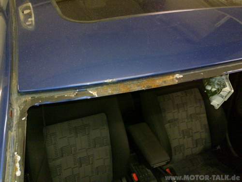

Ich hatte gerade eine kleine Roststelle (Lack kam hoch) am Dach im Übergang zur Frontscheibe entdeckt, möglich dass es aus Steinschlag resultiert.

ist deine frontscheibe noch org.???
wenn nicht würde ich mir schleunigst ne neue frontscheibe gönnen,denn dann hat man wohl beim rausschneiden der alte scheibe den lack verletzt und nix drauf gemacht,das ganze könnte dann nach ausgebauter frontscheibe so aussehen

Ach du sch...
Die ist vor 5 oder 6 Jahren mal getauscht worden. Hatte schon überlegt mal wieder ne neue bei der Versicherung abzugreifen. Ich denke, dass wird dann in naher Zukunft gemacht werden. Danke für den Tip.
An der Dachkante hast du ja auch so Lackausbeulungen, abgesehen von den richtigen Roststellen wo die Scheibe draufliegt. Sieht jedenfalls so aus, so weit ich das auf dem Foto sehen kann.

wenn deine vor 5-6 jahren mal getauscht wurde,dann kannste dir ausrechnen wie das bei dir unten drunter aussieht,na dann herzlichen glückwunsch😰😰
