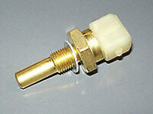

Tatsächliche Kühlwassertemperatur schonmal ermittelt?
Fehlerspeicher schon ausgelesen/auslesen lassen?
Geber für Kühlmitteltemperatur gecheckt/gewechselt?
Das sind so die Dinge, die ich mal versuchen würde. Sie stehen in der Reihenfolge der entstehenden Kosten. Mit billig beginnend.

Wo finde ich diesen? Sind das nicht sogar 2? Kann mir irgendjemand einen Tipp geben, wo ich diese finden (evt. in meinem Bild markieren) und wechseln kann? 🙂

Also bei meinem 2.8er habe ich das Ding vor wenigen Monaten mal gewechselt. Steckte in einem Kühlmittelrohr hinter der fahrerseitigen Zylinderbank. Wenn Du also vor dem Wagen stehst.... Dich weit genug über die rechte Bank beugst, dann sollte auf deren Rückseite ein Kühlwasserrohr quer lang laufen, wo der Geber eingeschraubt ist. Da sitzt ein Stecker mit Kabeln drauf. Den kannste runterziehen und den Geber rausdrehen. Natürlich kommt dann etwas Kühlwasser rausgelaufen. Sollteste also nicht bei betriebswarmen Motor und/oder im Wohnzimmer machen. Ich hatte den neuen Geber gleich zur Hand und von daher auch schnell und ohne viel Matscherei wieder eingedreht. Das rausgelaufene Kühlwasser kleckerte halt auf den Parkplatz.... da der aber schon reichlich ölverseucht ist... ist das Wasser nicht ins Erdreich gelangt 😁

Temperaturgeber
OK, also hier mal deine Hausaufgaben:
Wahrscheinlich ist dein Kühlmitteltemp-Geber OK, aber dein Thermostat hinüber 🙁 Wenn du tauscht, dann gleich sämtliche Riemen prüfen (Wechselinterval) und auch die Wasserpumpe mittauschen.

3) Als ich das Auto im Stand in der Garage laufen hatte, ging vorne erstmals der Lüfter im Motorraum an. Ein Blick auf die Wassertemperaturanzeige: 90 Grad, so wie es sein soll (während der Fahrt maximal 65 Grad erreicht).
Und siehe da: Probe gefahren, er läuft bei 90 Grad perfekt!Allerdings kühlte er während der Fahrt wieder schnell ab und lief dann bei unter 70 Grad wieder unrund!
Woran liegt das also, dass er während der Fahrt nicht warm genug wird? Thermostat?

Thermostat klingt schon mal nicht verkehrt... Leider 🙁
Der Tausch ist ohne Riemen runter machbar aber eine Sch...arbeit. Wenn der Riemen eh fällig wäre könnte man alles in einem machen...

Falsche Schlußfolgerung. Das Thermostat ist eindeutig hin.
