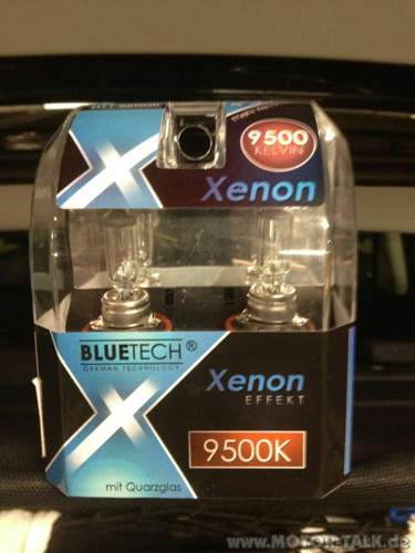

2) Kann man tauschen, Bluetech Xenon Look mit Zulassung

Hi Thomas,
kannst Du mir mal bitte die Bezugsquelle von den Bluetech Xenon geben, will die auch noch tauschen
Micha
Hi Thomas,
Micha
Hallo Micha,
Hallo Talent35,
ich hab die da gekauft.
vg Dieter
Ich würde auch keine 18" nehmen, die währen mir zu klein.
Ja währe super mit den Bluetech Xenon Look, will ich auch noch tauschen.
Habe nicht die Kamera, aber ja, sie könnte besser sein.
edit
Danke Dieter
Ich habe die auch bei Amazon gekauft, ging alles problemlos.

Perfekt, genau die Leuchtmittel habe ich gesucht - Sind schon bestellt :-))))))

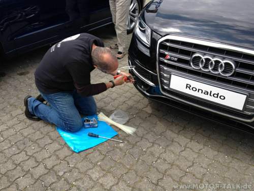

Wie Du auf dem Bild siehst, muss die Kunststoffverkleidung abgezogen werden um an die NS ranzukommen. Burkhard hat dies mit einem Kabelbinder gemacht. Muss ruckartig weggezogen werden (keine Angst geht nicht kaputt). Dann kannst diese problemlos wegziehen und wechseln.

Wie auch Ronaldo schon schrieb, die NS gehen recht simpel zu tauschen. Mit einem Ruck leicht nach aussen gewinkelt dran ziehen und dann noch mit einem Torx die 2 Schrauben los und schon kannst du die Birnen tauschen.

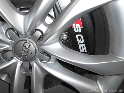

Ich habe auch den Pirelli Skorpion drauf und die auf den originall 20" Felgen, für die Sommerreifen habe ich mir dann andere Felgen geholt
