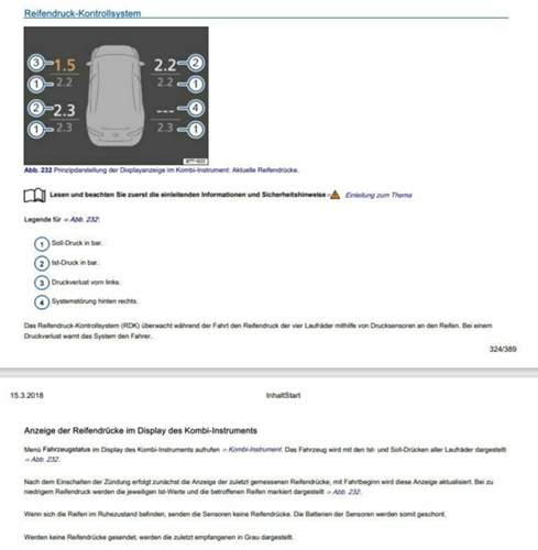

Ohje es steht:
Reifendruck-Kontrollsystem
Reifenkontroll-Anzeige
Was passiert wenn ich das nicht verbaue bei den Winterrädern dieses Jahr?? Erst wenn neue dazu kaufe 2022
Hier anhängend noch ein Screenshot aus der Bedingungsanleitung.
Gruß aus'm Ländle
Ulrich
Reifendruck-kontrollanzeige

Dann hast nonstop eine Fehlermeldung. Wie sich diese genau äussert im Tiguan weiss ich nicht.
@Verbal schrieb am 30. Januar 2021 um 12:41:34 Uhr:
Keine Ahnung, was passiert - aber mindestens eine Fehlermeldung wird permanent vorhanden sein, die schon einmal nervt. Was aber noch wäre, dein Tiguan wäre nicht mehr zulassungskonform. Eine Reifendruckkontrolle ist zwingend vorgeschrieben.

Kein TÜV, bei Kontrollen und halbwegs zeitgemäß gebildeter Rennleitung (mit eigener Erfahrung) droht eine Mängelanzeige mit Wiedervorführung.
Eine äußere fehlersichere Erkennung, ob Sensoren vorhanden sind: Die Ventilschäfte sind nicht das bekannte schwarze Gummi sondern silberne Metallschäfte
