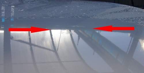

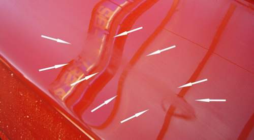

Nein!!! Die Dodo Supernatural ist zwar wirklich weich und mild, allerdings auch kritisch, wenn der Gleitfilm abreißt.
Ich habe mir mit dieser Knete mehrere Flecken in den Lack des Fords gezaubert, die ich nur durch die anschließende Politur wieder entfernen konnte und das, obwohl etwa 1,2 Liter Gleitmittel (ValetPRO Citrus Bling 1:16 verdünnt mit destilliertem Wasser im 2 Liter Drucksprüher) verbraucht wurde!
Die Flecken sind auf den Fotos nicht besonders gut zu erkennen, deshalb habe ich sie mal markiert. Sie ließen sich zwar leicht wieder auspolieren (Prima Swirl, orangenes Lake Country Pads und Flex XC 3401), konnten aber z.B. mit der Knete nicht wieder entfernt werden.

Fleck 1
Fleck 2
Oh, das sieht ja fies aus🙁 Ne Idee das das war? Sieht irgendwie aus wie matt geschliffen wobei ich mir kaum vorstellen kann wie das mit Knete möglich ist.
Hattest du sowas schonmal mit anderer Knete? Ich seh sowas jetzt zum ersten Mal. Selber hatte ich noch nie Probleme, weder Kratzer noch Rückstände, hab höchstens mal von kleinen Kratzern gelesen oder das Teile der Knete auf dem Lack kleben bleiben.
Du, ich habe nicht die geringste Ahnung.
Die Knete hinterlässt an diesen Stellen Rückstände, Du merkst auch, wann sie wieder Flecken hinterlässt – sie stockt dann ganz kurz.
Ausschließen kann ich, dass es am Gleitmittel liegt, ich nutze ja den VW als Testfeld und hatte dort das gleiche Problem, sogar auf der Windschutzscheibe. Dort hatte ich aber das Dodo Juice Born Slippy benutzt.
Auch am Lackzustand kann es nicht gelegen haben. Der VW ist gewissermaßen neu, der Ford zwar schon 45 Jahre alt, aber top.
Zum letzten Mal hatte ich den Ford Mitte April komplett gemacht, damals aber mit dem gelben Swizöl Paint Rubber geknetet und hatte keine solchen Probleme. Seitdem habe ich den Ford maximal 2.000km gefahren, er hatte also eigentlich keine Zeit, irgendwelche Ablagerungen zu sammeln. Das sieht man übrigens auch am Zustand der Knete nach der kompletten Behandlung…

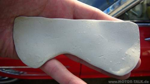

Edit: Foto vergessen… 😉
Knete nach der kompleten Behandlung

du hättest die Pfeile an den Fotos auch weglassen können ...sagen wirs mal so! 🙄
