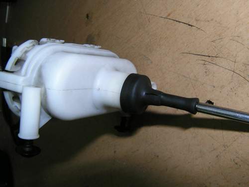

3. Meine Infrarottüröffner/schliesser funktioniert nicht. ZV geht nur manuell (und am kofferraum dauert es ne Ewigkeit bis er mit dem pumpen aufhört). Ab und zu hat die Wegfahrsperre den Schlüssel nicht erkannt. Habe gestern um das Problem mit dem Infrarottüröffner zu lösen neue Batterrien bei Audi/vW gekauft und siehe da es waren andere als die im Zündschlüssel Verbauten. Seit dem hat die Wegfahrsperre den Schlüssel immer erkannt (bis jetzt 1 Tag).

Hallo und herzlich Willkommen erstmal,
die Manschette am Steuerventil für die Heckklappe bekommen gerne mal einen Riss, (siehe Bild) dann läuft die Pumpe auch lange nach.
Einfach Abdeckung der Hecklappe abmachen, ZV betätigen und horchen ob es am Steuerventil zischt. Teilenummer: 4A0862153-0
Grüße Mojoe

Hi mojoe83,
Vielen Dank für Deinen Beitrag, werde ich Morgen direkt mal checken...
Ich berichte dann, ob es damit zu tun hatte.

... Hab mal nachgehört, es zischt.
Das wird wohl so sein, wie Du vermutet hast...
Ich mach morgen mal die Verkleidung ab...
Ich werde berichten!
Hallo taxidriver,
wenns zischt kannst du dir die Demontage der Verkleidung fast sparen bis du ein ensprechendes Ersatzteil hast.
Leider gibt es die Manchette nicht einzeln, somit must du das gesammte Steuerventil kaufen, kostet in der Bucht ca. 3€ plus ca. 7€ Versand.
Das vom Audi B4 und C4 passt auch.
Übergansweise kannst du auch das Steuerventil ausbauen und den Schlauch der zum Steuerventil führt "Luftdicht" verschließen, Stopfen rein oder ähnliches.
Immerhin hat man ja noch einen elekrischen Öffner.
Gruß Mojoe

Hallo Mojo,
Ich bin gestern doch mal dazu gekommen das Teil auszubauen.
Es ist genau so wie Du es beschrieben hast. Die Manschette hat einen Riss.
Leider finde ich in der Bucht bislang kein passendes Teil, aber ich bleibe dran.
Vielen vielen Dank für den super tip !!!
Gruß TD77
