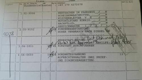

Nun die versprochenen Arbeitsberichte, die Werkstatt hat mir natürlich nichts zugeschickt, also heute persönlich da, der Meister hat den Bericht vom 10.01 ausgedruckt und nur ein Teil ausgehändigt, der andere Teil wäre intern und nicht für den Kunden gedacht. Ich denke hier kann man sehen, das hoher Verbrauch nach Update reklamiert wurde und ein Update auf die Motorsteuerung vorgenommen wurde. Arbeiten erfolgen laut Dokument Retail Portal mit Sonder SSL Dokument anbei, das Dokument ist nur für den internen Gebrauch und wurde mir nicht ausgehändigt. Seit dem, die ersten 500km wieder super Verbrauch von 5,5l angezeigt und beim tanken 5,7l errechnet.
