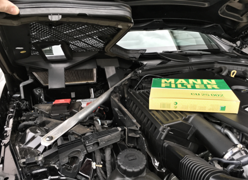

Im Motorraum, Staubfilter erneuern, alle 25.000 km/2 Jahre
Mit geringstem Aufwand kann man z.B. den Staubfilter (auch Vorfilter genannt) im Motorraum erneuern.
Der Originalfilter stammt auch von MANN Filter, verfügt nur über keinen Mercedes-Benz Schriftzug.
Durchführung:
- Haube öffnen
- hinten links (Beifahrerseite) sämtliche Halte-Kunststoffschrauben mit dem Schloss-Symbol auf "öffnen" drehen
- Klappe vorne anheben - es knackt einmal laut dabei
- Klappe muss nicht komplett ausgebaut werden
- Staubfilter aus seiner Halterung herauslösen (mit der Hand etwas biegen und ziehen)
- neuen Filter einbauen ( zwingend auf die Markierung AIR-FLOW achten, die Pfeile müssen nach oben zeigen!)
- Klappe wieder korrekt montieren (Wasserablaufstück leicht nach innen biegen, dann kann man die Klappe wieder nach unten drücken) - siehe Bild 4
- Alle Dichtungen rundherum auf korrekten Sitz prüfen
- sämtliche Halte-Kunststoffschrauben mit dem Schloss-Symbol auf "geschlossen" drehen
- fertig!
Arbeitsdauer: maximal 10 Minuten
