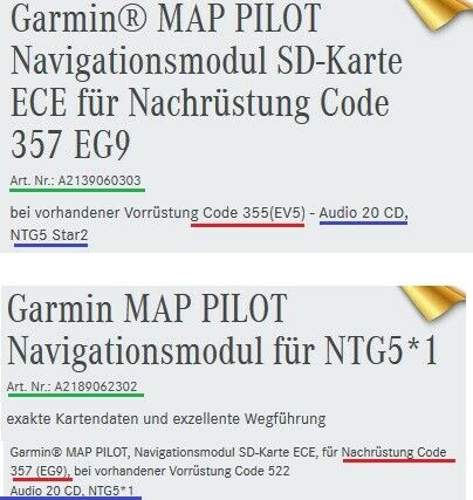

So, ich war heute beim Händler und die haben mir eine neue SD Karte besorgt.
MAP PILOT 2015/2016 V 1.2 Map 5.0
Funktioniert, hat nix gekostet, bin begeistert!
VG Thomas
Wie alt ist deiner auto und welcher alte karten version hattest du?
Sehr schoner aktion from handler.
Karten partnummer neuer karte A 213 609 03 03 ?
EZ 09/14
Neue Karte A 213 609 03 03
609 musss. 906 sein. Sorry
Ja wenn man jetzt noch genau wüßte wo der Unterschied zwischen NTG5 Star 1 und NTG5 Star 2 liegt ...........
Gruß Uli
