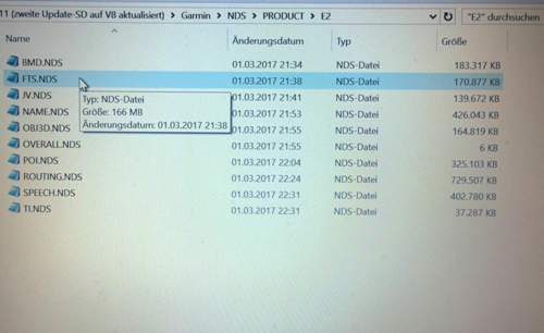

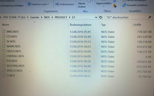

Apropos fehlende Dateien: Hatte schonmal die Größe der Kartendaten zwischen der V7er und V8er Version verglichen und dabei festgestellt dass die neueren 2017er Karten weniger umfänglich sind als die vorherigen 2016/2017er.
Habe jetzt auch Fehler bemerkt, die reproduzierbar in der älteren Version nicht vorhanden waren.
Könnte mal jemand zum Vergleich einen Screenshot seines V8.0 E2 NDS-Ordners einstellen?
Wp-20160813-07-59-58-pro-2
Wp-20170302-17-20-01-pro-2
