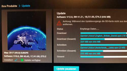

Welches ich gerade gemacht habe ! 😁
Habe die Karte von 2017 drin u. jetzt zum 3.Mal "erneuert" ! Bei mir kam nach V.10 gleich V.12 !
Ja, aber das bezieht sich nur auf den Softwarestand. Der Kartenstand ist davon unabhängig.
Wie DeFisser geschrieben hat, benötigt man für ein Kartenupdate den Kauf einer SD-Updatekarte, die die neuen Kartendaten enthält.
Dann müsste ja der Softwarestand angezeigt werden u. da müsste jetzt "V12.0" stehen ! Sieht aber so aus :
Hab aber grad das Update auf V12.0 gemacht :
Nein, da steht doch Kartenstand und nicht Softwarestand. Der Softwarestand (Die Software, die das Audio 20 zum Betrieb benötigt) ist vom Kartenstand unabhängig. Auch in der Versionsnummer.
Sorry, ich hab es nun versucht zu erklären so gut ich's kann. Evtl. kriegt es jemand anders besser hin ...
Hast Recht ! Auf dem Bild vom Update kann man es sehen ! Links steht es wie du sagst !

Bei mir steht da "V9 2017/2018". Der Versionsstand von Software und Karte ist unabhängig voneinander. Im DLM werden beide angezeigt, im Auto nur der der Karte.
@uweboe
Ok. Ist auch etwas verwirrend mit den jeweils eigenen Versionsnummer für den Kartenstand und für den Gerätesoftwarestand, wenn sie so nahe beieinander liegen. Ebenso noch schönen Sonntag !
