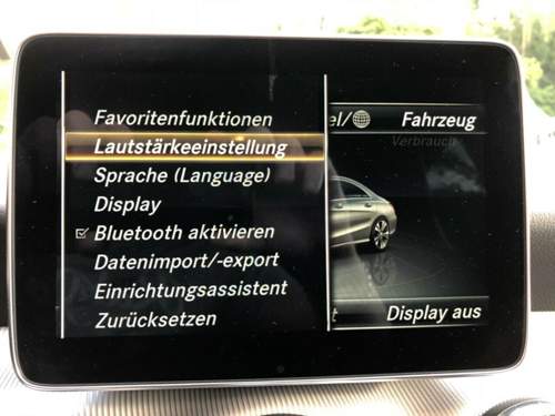

@JohnDo3 schrieb am 24. Juni 2018 um 21:58:58 Uhr:
Was mich am meisten interessieren würde ist die Lautstärkeeinstellung, mir Platz immer wieder das Trommelfell, wenn ich was per BT höre und der TA angeht -.-
Also bei mir ist unter Fahrzeug - Systemeinstellungen - Lautstärkeeinstellung der Menü Punkt - Verkehrsfunk Anhebung.
Ist ein CLA mit NTG5s1

Danke @kot007 hat die alte Version der NTG5 leider nicht, außer eine Software Update würde diese nachreichen.
@JohnDo3 schrieb am 25. Juni 2018 um 19:58:35 Uhr:
Achso ok. Hm ob ein Update hilft weiß ich leider nicht.

Dein "CLA" ist ja auch auf die Baureihe "A" aufgesetzt, beim "C" kann das nur die neue HU ab 8/17.
