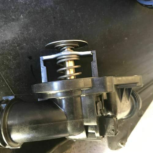

Hallo, hab letztes Wochenende das Thermostat an meinem 530i gewechselt. Grund war, dass ich nie eine Temperatur über 89° erreicht habe. Das ausgebaute Thermostat hab ich vor Jahren selbst verbaut (Behr mit ausgeschliffener Stelle 😉, Made in Germany). Hab mir dann bei Autodoc ein neues Thermostat bestellt, laut Abbildung Behr, Made in Germany. Bekommen hab ich Behr, Made in Italy. Auffällig beim neuen Teil, war die schlechte Entgratung an den Flanschen. Da ich aber schon beim Wechsel war, hab ich es trotzdem verbaut. Nach dem Entlüften hab ich eine ausgiebige Probefahrt unternommen. Heizung funktioniert, Zeiger geht in die Mitte- aber im Geheimmenü geht die Temperatur nur kurz über 75° und dann auch wieder niedriger. Der obere Kühlerschlauch ist heiß. Für mich bedeutet dies, dass das neue Thermostat zu zeitig öffnet. Werde morgen ein Original vom Freundlichen einbauen. Bin noch auf die Reaktion von Autodoc gespannt. Ist meine erste Reklamation dort und ich kann natürlich keine Bescheinigung meiner Werkstatt beifügen, dass das Teil ein Gewährleistungsfall ist. Hat jemand noch Tipps für mich oder Erfahrungen bei Reklamationen?

Hallo, hab natürlich auch mit Infrarotthermometer gemessen. Die Temperaturanzeige im KI kommt schon hin. Das neu verbaute Thermostat ist für 97° ausgelegt. BMW verbaut BEHR, deshalb hatte ich auch Behr gekauft- allerdings Mahle Aftermarket GmbH laut Verpackung ...

Ich habe es auch schon mehrfach angebracht, gerade mit Behr. Anscheinend wird zwar das BMW Logo herausgefräst, aber die Federrate ist beim OE-Teil eine andere. Beim Thermostat würde ich daher ausschließlich zu BMW-ET greifen. @Magic-Benz hat´s ja schon zutreffend beschrieben.

hab heute den Thermostat gegen das Original getauscht - Betriebstemperatur wird nun wieder erreicht. Hab mal ein paar Bilder gemacht. Die beide Behr-Thermostate sind nicht baugleich. Abgesehen von der schlechten Verarbeitung des Aftermarket-Teils, gibt es auch andere Unterschiede.
Gruß Steffen
Thermostate
Original Behr
Aftermarket - Mahle Behr
