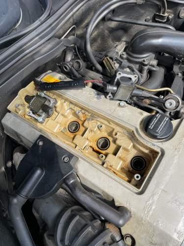

In zündkerzenschacht von 2 und 4 war öl drin, im 4. war es schon viel, im zweiten eher weniger, die anderen beiden sind furztrocken.

Ach ja und die Ventildeckeldichtung wechseln. Inkl. Ringe versteht sich.

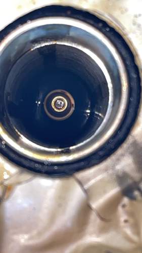

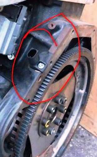

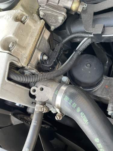

... ich wüßte auch gern um welchen Sensor es sich
in dem vom TE geposteten Bild (1) handelt.
Nach Walters Bild (3) müßte es der NWS sein,
...der KWS kann es ja in keinem Fall sein. Bild 2 😮

Auch bei DEINEM Motor sitzt die Kurbelwelle unten im Motor. Das ist ein Grund, warum du oben am zylinderkopf keine Stellung einer Kurbelwelle über einen Sensor abnehmen kannst.
Das im Bild von dir gezeigte Element dürfte ein Nockenwellensensor sein. Und wie der NAme schon sagt, das ist kein KWS!
Ich weiß es nicht aus dem Stehgreif, aber bei dir düfte der KWS das Signal von der Schwungscheibe abnehmen und somit hinten am grossen Durchmesser der Kupplungsglocke montiert sein. (Wobei ich jetzt nicht unterscheide zwischen Kupplungsglocke und Motorblock)
