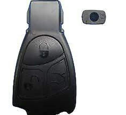

Bei mir waren wie so üblich die beiden Tasten bei meinem Schlüssel meines w203 T-Modell 220 cdi Bj. 2006 verschlissen, eingerissen.
Ich habe mir ein neues Schlüsselgehäuse besorgt und die Platine umgebaut, 3 min Arbeit.
Ein Ersatzgehäuse gibt es aber nur mit 3 Tasten, komischerweise hat die Platine ( des 2 Tasten-Schlüssels) aber auch tatsächlich 3 Tastpunkte.
Und siehe da: ohne Programmierung oder sonst etwas- geht jetzt mit der 3. Taste meine Heckklappe auf!
Ist wohl alles vorhanden und gleich wie bei der Limousine, nur durch das fehlende Druckfeld auf dem Schlüsselgehäuse außer Kraft gesetzt.
Kein riesiger Nutzen, aber doch interessant....

woher hast Du das Schlüsselgehäuse ???
Gruß Sven.....
ebay.
Hatte ich schon bei meinem alten clk gewechselt.
Coole Sache!
Hab meinen Schlüssel eben just for Fun zerlegt und mal getestet und meine Heckklappe geht auch auf.
Das bedeutet ich besorge mir auch ein 3 Tastengehäuse.
DANKE für Tip !
Gruß Nox
Moin,
beim Coupé funktioniert das auch.
Normalerweise nur Zwei-Tasten-Schlüssel, aber wenn man dann auf ein Drei-Tasten-Schlüssel-Gehäuse umbaut, klappt es auch mit der Heckklappe.

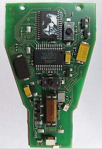

Hier die
Ansicht der Platine
vom
2-Tastenschlüssel
2 Druckschalter für 3 Funktionen?  🙄

Sorry, ich rde nicht vom Chromschlüssel, sondern vom "Schwarzen"
...weil der Chromschlüssel reißt auch nicht an den Tasten, oder? ;-)
Shell
Aber auch beim alten schwarzen Coupéschlüssel sind die Taster direkt senkrecht untereinander.
Sprich wenn unten zwei Tasten nebeneinander sind streiten die sich dann um den einen Microtaster
in der Mitte ?

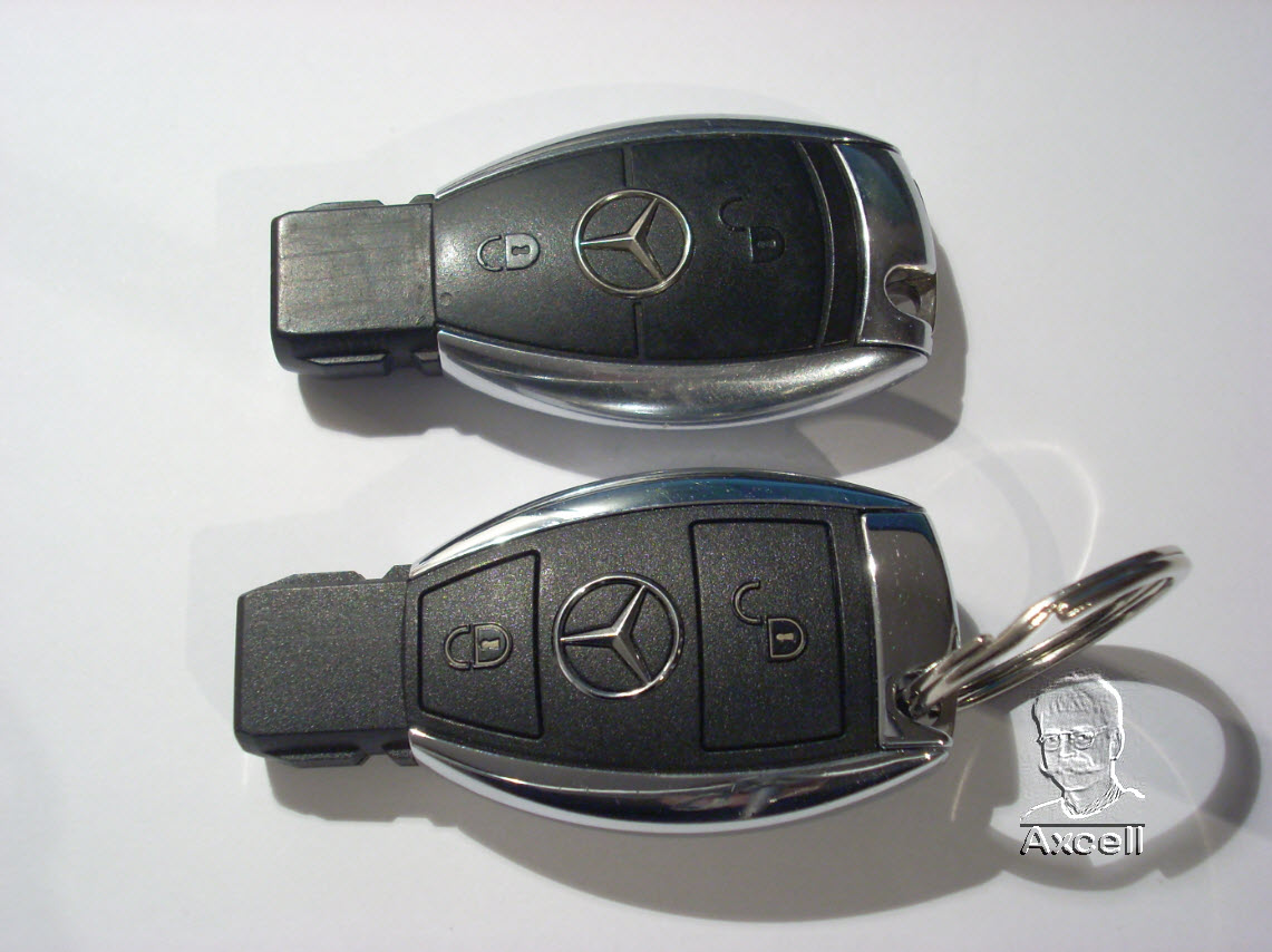

Hi Uli,
es gibt zwei Varianten vom Chromschlüssel.
  • Die alte (Bild oben) hat so einen komplettes Weichkunststoff-Cover als Druckfläche (2 Druckbereiche). Dieses reißt leider auch ein.
  • Der neue (Bild unten) hat ein Hartkunststoff-Cover mit separat eingelassenen Hartkunststoff Tasten. 😎 Da kann nichts reißen. 😉

Das wird nicht immer funktionieren. Anhängend ein Bild der Platine eines Zweitastenschlüssels im schwarzen Plastikgehäuse. Da ist der dritte Taster nicht verbaut. Müsste man dann noch nachrüsten.
Wenni
Schluessel-2-t
