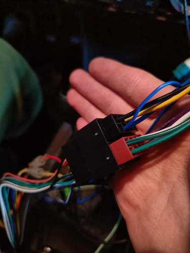

@Janwerbi schrieb am 3. Februar 2023 um 19:49:21 Uhr:
Ich hab den Stecker
Was heißt "den" Stecker?
Ist das nun der plug&play Stecker oder nicht?
Am Foto kann ich das nicht erkennen.

Den Schlüssel hab ich abgezogen, das hat nichts geändert. Und ja das ist der Plug and Play Adapter
Wenn dem so wäre, dann würde in der Kammer 7 auch ein Kabel stecken, denn dort erwartet das Radio Zündungsplus und sollte auf der Radioseite mit dem roten Kabel verbunden sein.
@Talker1111 schrieb am 3. Februar 2023 um 20:53:54 Uhr:
Aktuell sieht's so aus. Bin am Durchgänge messen, was wo ankommt, Plug and Play ist irgendwie doch nicht...

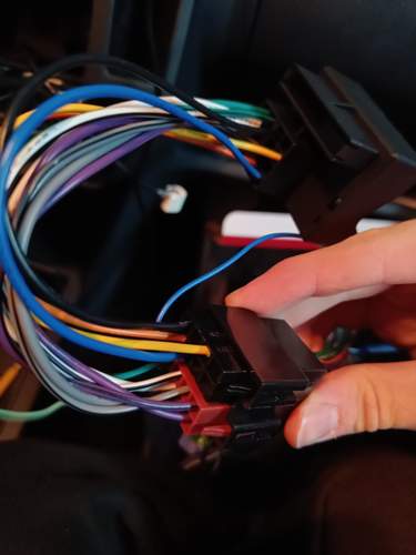

Zündung ist beim Quadlock was vom Auto her kommt beim Adapter Blau weiß was für mich keinen Sinn macht. Aktueller Stand ist per Bild anbei. Bin ziemlich ratlos was ich jetzt noch wie tauschen soll...
