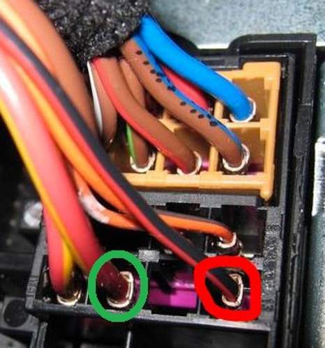

Blau/weiß ist nur für den Phantomspeiseadapter - der braucht auch Zündungsplus vom Radio (nicht vom Auto!).
Du solltest erstmal gar nichts tauschen, sondern den original Ist-Zustand per eindeutiger Fotos dokumentieren.
Poste mal ein Bild von der Kabelseite deines Quadlocksteckers, der im Radioschacht hängt, analog zum u.a. Muster.
Quadlock-rcd200
Ich habe den gleichen Adapter und das gleiche Radio und musste nichts ändern.
Du kannst Mal rotes und gelbes Kabel umstecken und gucken ob es dann aus und angeht wie es soll.
Habs jetzt nach viel Fummel Arbeit und durchmessen hin bekommen.

Insgesamt hat die Polung zwischen Quadlock seitens VW und Adapter nicht so funktioniert wie sie soll. Habe dann halt mal alles durchgemessen (Dauerstrom, Zündstrom, Masse,...) und dann dementsprechend alles angeschlossen.
Aber jetzt geht's ja 🙂
