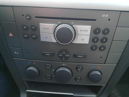

Hallo ich verzweifle grade an meinem Vectra C BJ 2004 2.2 direkt.
Verbaut ist ein CD30 ( ohne MP3) und eine LFK ist nicht vorhanden. Ob ein Wechseler da ist weiß ich nicht aber gesehen hab ich nichts. Wo muss ich suchen.
Scheinbar besitze ich den einzigen Wagen der diese Grundvoraussetzung mit bringt.
Ich hätte gerne USB. Oder zumindest mp3 CD.
Die Car Hifi Geschäfte in der Nähe und Opel konnte mir nicht helfen. Und in einem anderen Thema von mir ist das Problem so neben bei gelaufen.
Nun meine Frage kann jemand ein spezifisch Modell empfehlen? Was könnte passieren wenn ich den BC nicht mehr steuern kann. Was fällt an Infos weg?
Was muss ich machen um ein anderes CD30 mit MP3 kompatibel zu bekommen?
Ich selber kann die PIN Belegung im Stecker nicht ändern und hab von Elektronik keine Ahnung.
Viele Dank im voraus

Ich hatte das selbe Problem wie du damals in meinem astra h... viele bauen sich das originale Radio über splitter und nen 2 Anschluss ins handschufach ein um den BC weiter zu steuern. ich persönlich hatte mir den dann einfach vor dem Ausbau so eingestellt das er mir immer verbrauch und restreichweite anzeigt 😁 danach das alte Radio raus und das neue rein. wenn ich dann doch was umstellen musste hab ich eben kurz das neue Radio raus gebaut und das alte nur kurz angesteckt. wie das mit dem verkabeln funktioniert damit du den bc steuern kannst kann ich dir aber leider nicht sagen. machs am besten wie ich stell die anzeigen ein wie du sie brauchst und Bau ein anderes ein ooooooder du holst dir ein din2 Radio das direkt für opel gebaut wurde mit Android und weiß der Geier was noch mit denen kannst du den bc auch ansteuern 🙂

Den Wechsler musst du nicht suchen, der ist direkt im Radio verbaut. Deins hat keinen. Das CCRT 2008 hat bspw. einen. Ist dann eine "große" schwarze Blende vorne in der die CDs in einem Inlay drin sind.

Bei deinem müsste es glaube ich möglich sein den Wischerhebel zu tauschen, gegen einen, der die Knöpfchen für den BC mitbringt. Müsste dann nur einprogrammiert werden. Verwende mal bitte die Suche, da gab es ein oder zwei Threads zu.

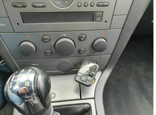

Wir haben das vor längerem mall ausprobiert mit dem Transmitter, das war Mist. Meine Frau hat jetzt seit ein paar Monaten einen mit zwei USB Anschlüssen und Bluetooth und ist jetzt vollends zufrieden. Ich war da auch sehr erstaunt muss ich zugeben...
Den den meine Frau hat gibts auf Amazon nicht mehr. Sieht aber 1:1 so aus wie dieser hier:
Link
Ist wahrscheinlich die einfachste Variante für ein "Upgrade". Funktioniert in ihrem Lancia Musa jedenfalls echt gut. Ich hatte eher noch "stärker integrierten" Sachen gesucht, aber das wäre alles sehr kompliziert geworden.
