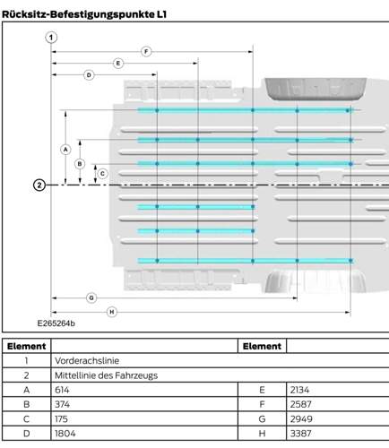

Das mit den drei Sitzen ist interessant, ich wollte ihn eigentlich als 2/2/2 bestellen, ging bisher ja nicht. Aber aus der 1-2 bank eine 1-1-1 zu machen, sollte ja machbar sein, kalt muss man zwei neue 1-1 sitze kaufen und ich denke zwei Schienen nachrüsten im Boden, aber das sollte doch im machbaren sein nehme ich an!
Ich stelle mir vor, dass die Ergänzung von weiteren Schienen ziemlich kostspielig ist. Dabei muss man wahrscheinlich die Bodenplatte ändern und die Sitze werden auch nicht verschenkt. Wenn’s aber überhaupt möglich ist, ist das sicher eine Alternative.

Die Sitzschiene erweitern für die 3x Einzelsitz Version in der 3ten Reihe, könnte schwierig werden, wenn dafür die Befestigungspunkte (in welcher Form auch immer) im Karosserieteil des Bodens nicht vorgesehen sind.
Man müsste erstmal wissen, wie diese Sitzschienen am Boden befestigt sind, wahrscheinlich eine verschraubte Variante.
Anbei ein Bild wo die Befestigungspunkte aktuell vorgesehen sind.

Danke, ich schau mir das an wenn's dann da ist das Auto, gehe aber nicht davon aus, dass hier zweierlei Bodengruppen verbaut werden. Da wird einfach eine Blindschiene drin sein und der Teppich drüber, alles andere wäre ja völliger non-sense
