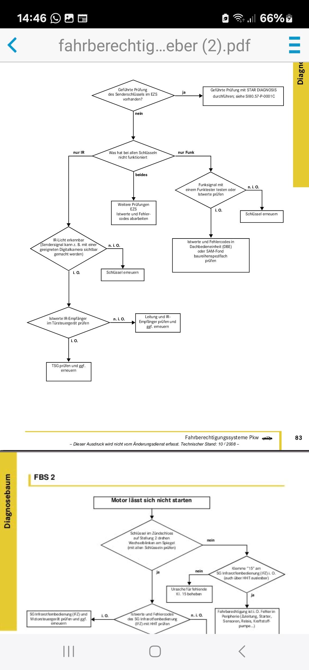

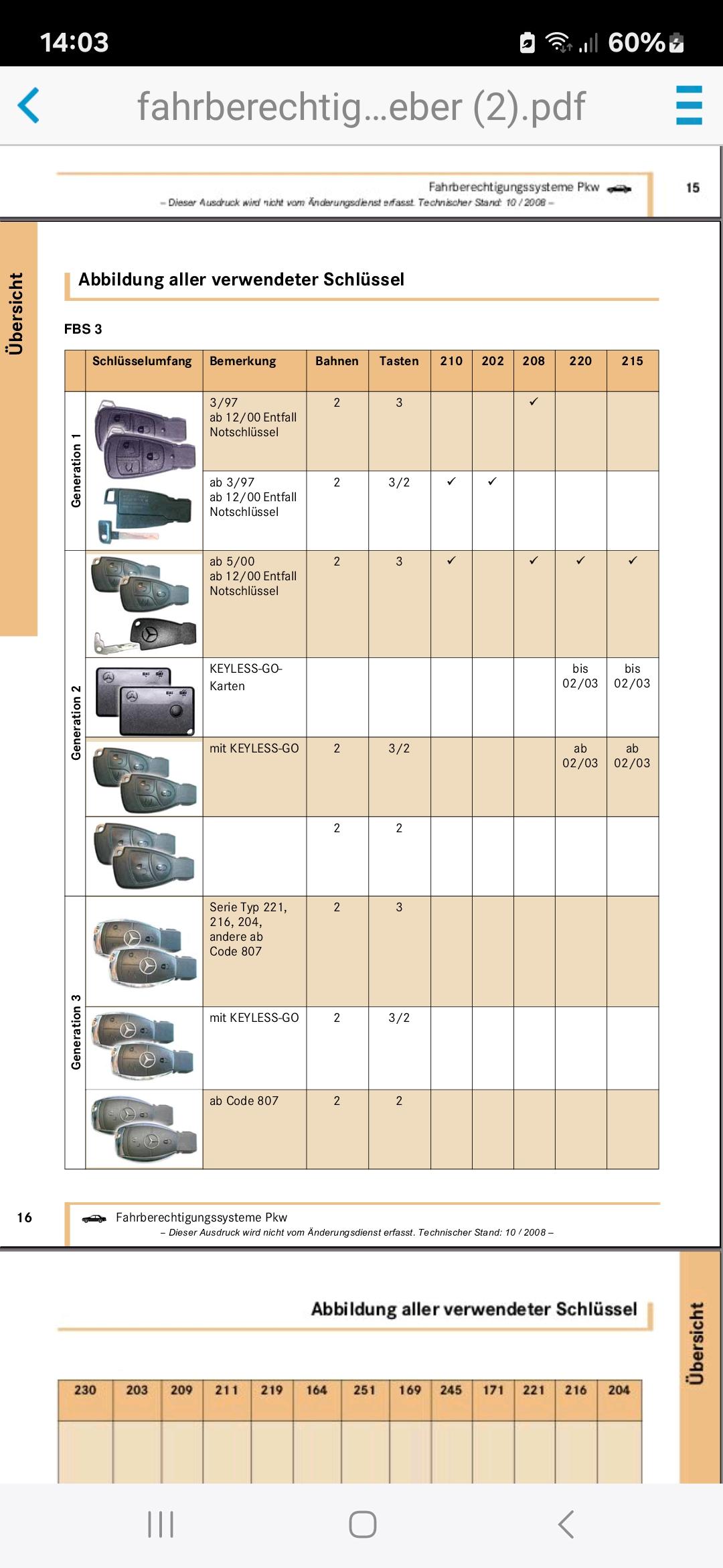

grundsätzlich kann ein Schlüssel kaputt gehen ja.
bei unserem 204er half 1x eine Reparatur und 1x ein neuer Schlüssel:
https://www.motor-talk.de/.../...ffb-ploetzlich-kurz-t7159837.html?...
Vielleicht hilft dir das weiter!
