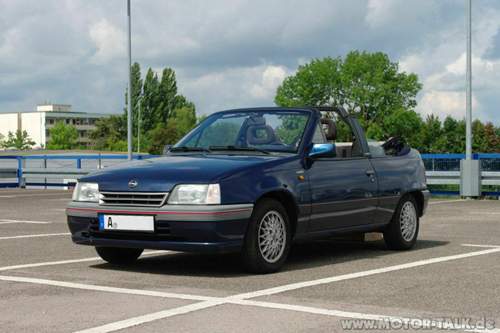

Zugegeben, "neu" ist übertrieben ;)
Die Fakten:
C16NZ, 75PS
Erstzulassung 04/1991
Lackierung blau
Die Vorteile:
meine bevorzugten Alufelgen
Hauptuntersuchung war gestern, leider mit geringen Mängeln, siehe unten
frisch gewaschen
Innenraum komplett gereinigt
Springt sofort an, besser als mein Corsa
brandneue Starterbatterie mit 44Ah
sanfte Kupplung
nur 160.000km im 22 Jahren, etwa 7.500km pro Jahr
ordentliche Motorleistung, Tachonadel geht bis 180

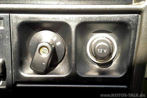

Ich war mal kurz bei der Konkurenz. Endlich werde ich nicht mehr vom Zigarettenanzünder diskriminiert :D
20140818-163845

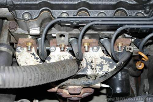

Jetzt auch wieder mit Ansaugvorwärmung.
Eigentlich gehören an das Blech ja Sechskantschrauben
11073034 2002013 SKT.SCHRAUBE,M6 X 10,ANSCHLUSS-STUECK AN AUSPUFFKRUEMMER (NML- 11097991 20 05 984 VERWENDEN)
aber wie man da schon sieht, die gibt es nicht mehr. Deswegen hat der Motor jetzt seine ersten Torx-Schrauben bekommen.
11097991 2005984 TORXSCHRAUBE,M6 X 8,WAERMESCHUTZSCHILD AN AUSPUFFROHR
Und mein Werkzeugkasten hat die erste Nuss Außentorx bekommen, einen 10er.
Sam-2813
Die 6er Schrauben dürfte doch Standardware sein, oder?
Themenstarteram 19. August 2014 um 16:36
Vom Prinzip her ja, aber Opel will eben keine Sechskant mehr verbauen.
War auch in einem großen Baumarkt :D Da gab es zwar solche, die waren aber zu lang. Da hätte ich fünf Beilagscheiben verbauen müssen, bis der Kopf das Blech hätte festhalten können.
